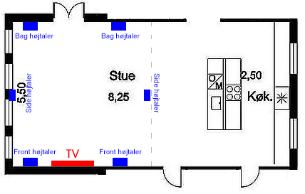

Vi har et 55" Samsung TV og plads til et 7.1 surround setup (i huset er der ført kabler i væggene til dette). Det svære kommer her.
Hvad søren skal man vælge?? Vi har undersøgt en del selv, og synes det er svært at vurdere hvorvidt det vi synes er fedt, vil kunne
levere ordenlig lyd til vores relativ store stue.
Se plantegning her, med påtegning af højtaler setup i forhold til TV:
- Den grå stiplede linje indikerer et lofthøjde skift. Over stuen er der loft til kip (i loftet er der lydabsorberende træbetonplader), over
køkkenet er der normal loftshøjde (og normalt loft). De "2" rum går ud i ét!
Og nu endelig til spørgsmålet. Vi har kig på følgende setup:

Hvordan lyder bedømmelsen? Først havde vi tænkt på de små Cambridge-minx-min-21 til front og baghøjtalere. Men jeg blev nervøs
for at de simpelthen er for små til at kunne give god lyd som hovedhøjtalere?
I skal være meget velkomne til at spille ind med andre setups, erstatte noget med noget andet eller lignende. Ud fra det setup vi har
valgt, kan i nok gennemskue stilen vi går efter. Bemærk. Jeg er komplet idiot og uvidende om alt indenfor hifi-setup. Så det er muligt
jeg har valgt en sammensætning der slet ikke kan spille sammen, eller andet gøgl!
Budget: 10-15.000 kr.

Nu ved jeg ikke om dine tegning er i skala, men det er også vigtigt at dine sidekanaler er placeret ud for din siddeposition - og ikke foran. De må også gerne være trukket lidt tilbage i rummet.
Ligeledes vil jeg anbefale at dine bagkanaler bliver placeret tættere på hinanden end dine fronter
Jeg har ca 3m imellem mine fronter og ca1,2m imellem mine bagkanaler
