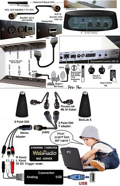

Samles dette i et 8 polet DIN stik, i stedet RCA stil på lydsiden, vil signalerne løbe sammen.
Lav en tegning så vi kan se hvordan du connecter din løsning.

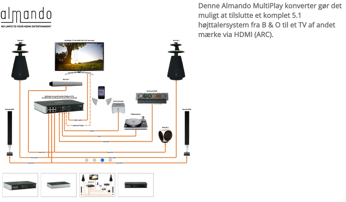

Jeg troede det var en Almando Surround Multiplay Switch?

beovox141. Er du snart færdig med den tegning = 2 x BL 7-1 som højre / venstre mono højttaler, tilsluttet til
8 pin DIN PowerLink pre-out på BV 7. Ellers gider du måske finde det komplette diagram du omtaler på Club tråden.

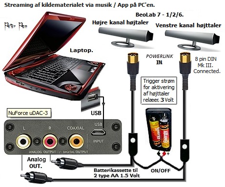

PS.
Jeg tror faktisk ovenstående RCA til 2 x DIN kabel, på tegning vil kunne bruges, fra L. & R. RCA udgangen på en Sonos.
til den 2 x BL 7-1 som højre / venstre mono højttaler tilsluttet som beovox141 ønsker. Hvis det er sådan at Sonos RCA
udgange kan volume styres.

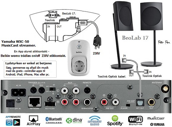

Her en anden måde det kan gøres på.
