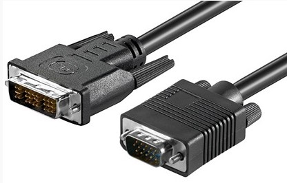

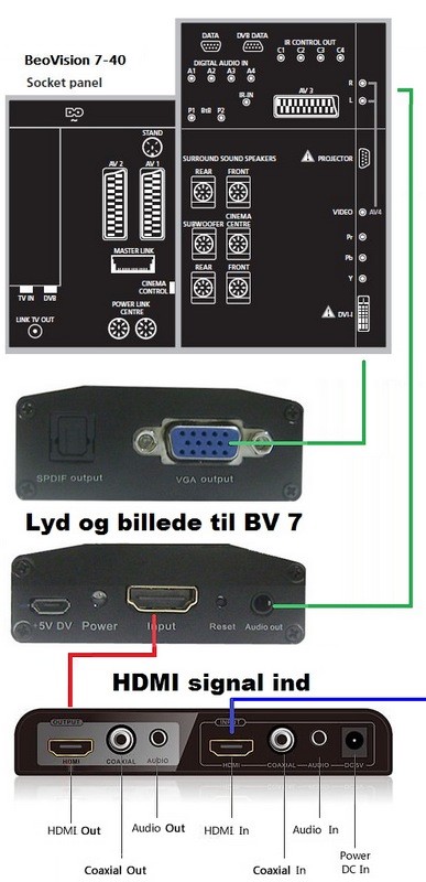

Afprøvet ad Dr. G.
Det er de her 2 bokse der gør tricket… Begge er nødvendige for den mest fleksible løsning.
Den øverste boks kan du nøjes med, hvis du kan styrer at det er et 720P@60 signal der
kommer ind i den. Alt andet det sort skærm.
Det er mega vigtigt du bruger DVI A kabel – Prøv ikke med DVI D kabel da den digitale port
i BV 7 MK I/II uden HD board nægter at gå over 30 Hz på den digitale indgang.

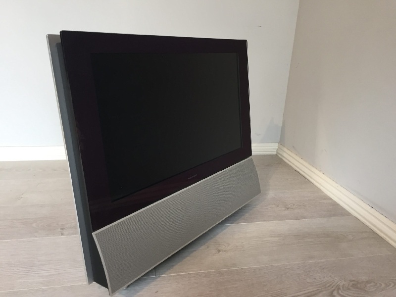

Jeg er lidt ked af i sendte Nima afsted med en halvdårlig løsning, Især fordi jeg kender 6ern ret godt, især Beocenter varianten hvor der
virkeligt er pakket en god del features ind i det forholdsvis lille kabinet, selv ML og en motor styring er med i kassen.
Eksempelvis et Beocenter 6-23, 9212, det spiller lige nu og her i bedste velgående og absolut INGEN problemer har med DVI/Analog Audio.
Tvet er mere end 10 år gammelt og skal altså have optimale betingelser for at kunne bruges til noget fornuftigt.

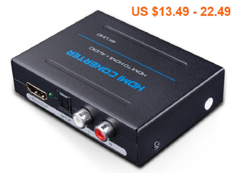

Jeg er især overasket over at Peter fuldstændigt har glemt alle tegningerne med en hdmi audio extractor.
Men her er den så,- den dyre version er 4k, bragt til døren med track og trace for 0kr!
Men Nima må jo vende tilbage hvis han bliver skuffet...
Så fatter jeg ikke, hvorfor du ikke kom på banen
Den er da godt nok billig, den extractor

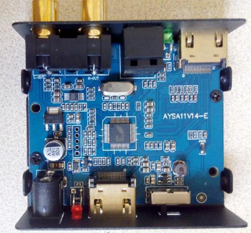

Her er da forøvrigt hvad der er inden i sådan en extractor. En chip EP91A2E, en DAC og lidt strømforsynings tjavs.
Hvordan de kære kinesere har fået printet med stik på begge sider ned i svøbet er mig en gåde.
