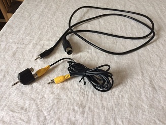

Ja, 2 forskellige kabler da der skal en RCA kabel til at køre line in på beolab 4000, mens der skal et DIN stik til BS3000.Airporten åbner ikke for
lydstrømmen før den kan "se" en højtaler i den anden ende.
PLEASE post et billede af de to kabler

@ frankmj
Hvis du holder de to 3.5 mm jacks ved siden af hinanden, så "tippen" er i præcis samme niveau, hvilket af det to stik er så længst?
Altså længden af "røret" til plastic adaptoren, eller metal ringen på PL kablet.
frankmj
Bruger siden: 23 December 2009
Indlæg: 37
Sendt: 27 Marts 2018 kl. 10:00 | IP-adresse registreret
De er helt ens, ingen forskel i længde.

beovox141
Indlæg: 2181
Sendt: 27 Marts 2018 kl. 10:10 | IP-adresse registreret
@ frankmj
Når de nøjagtigt lige langt ind når du sætter dem i APen ?
frankmj
Indlæg: 37
Sendt: 27 Marts 2018 kl. 10:12 | IP-adresse registreret
Jeps, ingen forskel der.

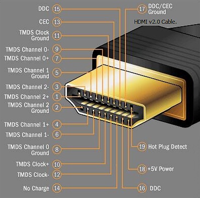

Det var bare et af Millermissens drille spørgsmål, der fatisk endte med at være et lille nøk til en god ide!
CEC signalet kan "fiskes" fra et HDMI kabel og bruges til udstyr der ikke har CEC, eksempelvis BS3.
Det åbner jo unægteligt nogle muligheder,- Eksempelvis bliver det muligt at integrere et LG OLED med et BS3. ganske som på Eclipsen.
Endnu mere interessant bliver det hvis man pludselig kan trække I/O signaler ud fra Chromecasten.
Hmmm.... Prøv lige dette, sæt din adaptor og RCA stik i AP en, PL stikket i BS3k. Med lidt behændighed kan du få BSens 3.5jack til at få forbindelse med
adaptorens RCA, brug begge hænder så er det ikke så svært!
Virker det?

beovox141 - "fiskes" fra et HDMI kabel
Du starter bare her -
Infrarødt Injection Kit til lange HDMI-kabler (til kontrolkilde fra et andet rum),
HDMI-splittere og matrixskiftere [Complete IR Injection kit]

@ frankmj
Jeg er ret sikker på at problemet ligger i AP stikket, der er lavet en lille smule anderledes for ikke at ødelægge opto recieveren til det optiske signal.
De to forskellige 3.5mm sidder sikker en lille smule anderledes, og det en virker mens det andet ikke virker. Den lille runde blanke brede rigng på dit PL
kabel er sommetider også et problem!
Nu kan du sikkert selv trille bolden i mål, ellers spørg igen :-;

Ikke forstået!
Må vi få et billede af den ‘kabel’-forbindelse, tak

beovox141 skrev:
@ frankmj
Efter den lille kortslutningsøvelse, virker det 100%, selv efter sluk/tænd af Airport og BS
