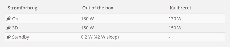

Gad vide hvad standby betyder her? WOL kan næppe klares med 200mw.
Hvis Avanten virkelig brænder 42wh på at være klar er en CC dongle altså tjent hjem på mindre end 6mdr selv med tyske elpriser.
Det lyder HELT vanvittigt!

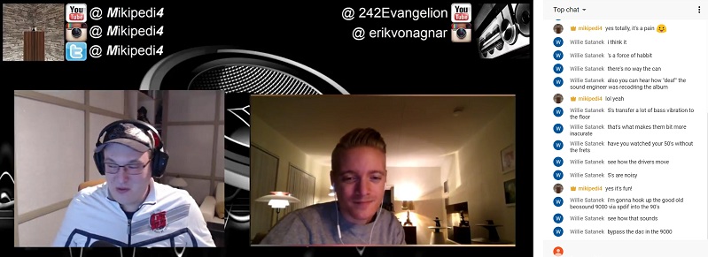

Cool Livestream af B&O diskussion fra mikipedi4,- 6 watching!
Den unge herre til venstre kæmper en brav kamp med et par BL50.
Angiveligt bliver de forstyrret af internettet og tolerancer i sililicium dien.. Ifølge B&O altså.
Men han er en trooper, og henholder sig til at "de er stadigvæk under garanti"
Erik er den glade ejer af et Eclipse, et par BL5 (powerlink ?) og åbenbarten PH lampe.
Alt i alt virker det hyggeligt, men lidt stille.
Måske var det noget du kunne tage op Peter Pan, det kunne sikkert blive yderst underholdende

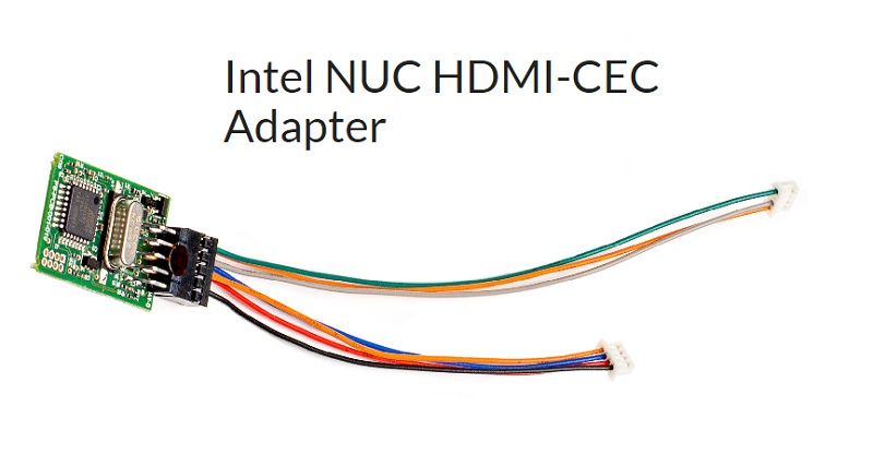

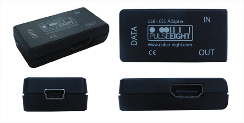

Nu kunne man blot "snyde" og bruge denne her, fiks lille sag forøvrigt Lige til en Peter tegning!
Eller bare stoppe den direkte i HTPCen
Men måske er der en helt anden måde at at få CCen til at tænde TVet? Super godt spørgsmål Millermis!

Avant’ens standby-muligheder kan indstilles individuelt og efter et tid-skema....så den snorksover f.eks om natten.
I det tilfælde gavner det selvfølgelig ikke noget at forsøge at vække den med cast til dens Youtube-app!
Er der mere end to modes? Søren siger den kan vækkes du siger at den ikke kan?
Jeg gætter på at når du siger "snorksover er det 200mw mode?
