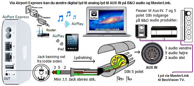

Sendt: 26 Marts 2018 kl. 17:32 | IP-adresse registreret
@ frankmj
Jeg skrev - Måske du skal tjekke div. stik, og vedlagde en tegning, hvor du også ser Jack bøsning på
Express. Det er her du foretager begge tilslutninger, så måske er problemet Jack bøsning på Express.
Endnu et punkt er at BV 7 nok står i option 2, og BS 3000 i option 0. Hermed overtager BV7 styringen
af MasterLink systemet. Dette kan også være en forklaring.
