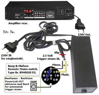

Regulering volume på SPdif udgangen sker efter konvertering til analog audio.
Men jeg mener du er heldig, hvis altså din Remote Mains switch stadig virker.
Her en lille tegning hvor du ser hvordan den virker hvis du skulle have glemt det.

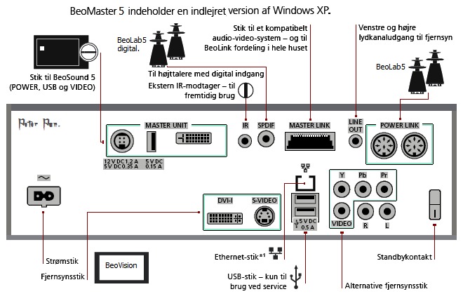

Lidt mere om den S/Pidf Coax udgang på BeoMaster 5. B&O's mening med den var for
digital tilslutning af et sæt BeoLab 5. Er BL 5 tilsluttet digital, styres volumen med Beo 4.
Dette kan lade sig gøre fordi BL 5 er konstrueret til fjernbetjening med Beo4/6.
Har din forstærker en digital Coax AUX indgang, vil du vel også kunne styrer volumen med
forstærkerens fjernbetjening, og hermed få lyd ud af dine højttaler. Husk at fortælle hvad du
beslutter dig for.

@Peter Pan
Det er jeg nu ikke så sikker på!
Den digitale udgang fra BM5 var nok mest tiltænkt til at - i nogle setups - tilslutte til den digitale indgang på et BV
Her giver det sig selv at lyden/tv'ets lyd styres med Beo4'eren.
Men selvfølgelig kunne den bruges, som du beskriver.
I forbindelse med BeoLab 5 beskrives denne fremgangsmåde, som måden, man tilslutter BL5 til et ikke B&O-produkt på!
Derfor tilføjede man en egen ir-modtager til BL5 inclusive den nødvendige optionsprogrammering.
Når brugen af coax/digital-indgangen i forbindelse med opsætninger med et B&O-produkt beskrives,
er det altid parallelt med en powerlink-tilslutning.
Hermed styres lyden så på vanlig vis via B&O-produktet (f.eks et BC9000) via Beo4'eren.
Jeg tror dog ikke, at Classe kan bruge den fremgangsmåde - han skrev nemlig 'effektforstærker'!
Hvis det skulle virke, kræver det en forstærker/receiver, forforstærker med digital-in og med volume-styring.
Ville også være lidt bøvet/bøvlet at skulle fumle med en ekstra remote bare for det.

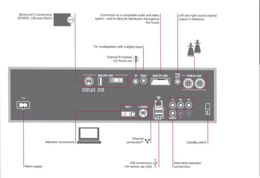

Hvor har du dog gravet den grafik frem
Men vis mig blot et eneste eksempel på en, der bruger deres BS/BM5 og BL5 på den måde (altså via coax-ud).
Forestil dig, at du tilslutter dem sådan:
Så skal du tænde for BS/BM5 på vanlig vis (via Beo4 eller direkte på BS5) og vælge kilde ------ uden at kunne regulere lydstyrken
For at få lyd ud af BL5'erne, skal du - efter at have sat dem i Option 4 - tænde ekstra for dem med kommadoen 'Link-Radio' og så regulere lyden
Sendt: 27 December 2016 kl. 23:53 | IP-adresse registreret
Den samme grafik som ovenfor (dog med engelsk tekst)...
...men uden BL5 ved 'digital udgang fra BM5' -- hmmm!

Sendt: 03 Januar 2017 kl. 15:11 | IP-adresse registreret
Hej Peter Pan og Millemis,
Lige en update.
Ja jeg bruger en effektforstærker så jeg har brug for volume regulering via BS5. Det er jo også noget af det super gode med B&O deres let anvendelige fjernbetjeninger, rækkevidde osv. Det vil jeg ikke giev slip på, så det gør at jeg ikke kan bruge Sp-dif udgangen.
Min Main swich virker og det gør opstillingen også, men løsningen er ikke særlig elegant hvis i forstår mig. Tage 230V fra effektblokken og dermed slukke den totalt.... når den nu har en fin trigger indgang osv (pt Lyngdorf 2400).
Min effektblok har faktisk sense på indgangen så den kan tænde selv når der kommer signal ind. Det virker perfekt.... men men men BM5 driller voldsomt når den slukker. BM5 slukker fint og støjfrit, men desværrer kun i et par minutter, derefter lader den udgangen "svæve" med støj på line our til følge... også kan min Lyngdorf ikke slukke fordi den regestrerer støj på dens indgang, som også tydeligt høre i højtalerne. Hvis jeg kunne fjerne det støj som kommer efter et par minutters lukket i BM5, så havde jeg løst problematikken på bedste måde. Jeg tror dog desværre at BM5 er konstrueret sådan den er lavet til B&O højtalere som jo slukker vi relæet.... og dermed er støj efter et par minutter ikke noget problemen.... Men hvi snogen har en løsning så hører jeg gerne om den ???? Så HJÆLP her.
Så pt lever jeg med mains switch, men bygger nok via en DC/DC konverter så jeg kan gøre det ordentligt.
