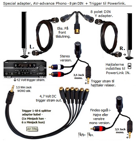

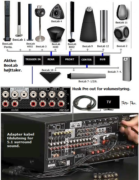

Hej Nick. Her en måde at løse dit ønske på.
Se hvordan du kan tilslutter B&O's højttaler - Click her.

Men - som du beskriver det i din tegning - er det sagtens muligt at bruge B&O-højtalerne i forbindelse med en non-B&O-forstærker.
Om man så udnytter potentialet i højtalerne betvivler jeg - tænk på de mange indstillingsmuligheder i et BSys4 (eller bare i et BSys3).

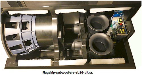

 Stærkeste SVS subwoofere til dato.
SVS er klar til at højne standarden med to nye super subwoofere, der udover
overlegne kræfter, byder på et væld af smarte features. Serien er døbt 16-Ultra.
Når stort bliver større.
Amerikanske SVS er ikke kendt for at gå på kompromis med ydeevne, uanset
prislejet. De seneste år har det dog været den gode mellemklasse, hvor man har
kunnet finde attraktive modeller med stor ydeevne kontra pris. Denne gang sætter
SVS trumf på, og tilføjer en ny topserie ovenpå deres roste 13-ultra modeller.
To sider af samme sag.
De to modeller hedder SB16 og PB16, hvor førstnævnte er udført i et lukket kabinet,
og sidstnævnte med basrefleksporte. Fælles for de to er størrelse på membran og
forstærkerstyrken: Som navnet afslører er der her tale om en 16” basenhed, der drives
af en Sledge forstærker bygget på MOSFET transistorer, som kontinuerligt leverer
1.500W med en peak på 5.000W. Den særdeles hårdføre svingspole på 8” i diameter,
sikrer modstandsdygtighed overfor ekstreme belastninger. Summen af delene udgør de
kraftigste subwoofere der endnu er produceret af SVS. Teknikken er pakket ind i
kabinetter af vibrationsdæmpende MDF i dobbelt tykkelse.
Smart styring.
En lige så interessant nyhed er intuitiv app-baseret justering. App’en er tilgængelig på iOS
og Android platformene, og gør det via Bluetooth-parring muligt at fintune indstillinger for
eksempelvis fase, crossover og lydstyrke fra lyttepositionen, og samtidig med afspilning.
Det forventes de nye subwoofere bliver klar julehandlen 2016.
SB16 Ultra and PB16 Ultra Læs mere- http://www.hifi4all.dk/content/templates/nyheder.asp?article id=3257&zoneid=1

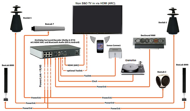

Almando Multiplay Surround Decoder for BeoLab.
Denne Almando MultiPlay konverter gør det muligt at tilslutte et komplet 5.1
højttalersystem fra B&O til et TV af andet mærke via HDMI (ARC).
Almando Multiplay Surround decoder er Dolby og DTS certificeret og kommer
med indbygget bluetooth, hvilket har to funktioner:
1. Der kan sendes musik trådløst fra smartphone/tablet til Almando MultiPlay
    surround decoder.
2. Med en app til en smartphone kan man justere højttalernes afstand, volume,
    lipsync samt andre nyttige indstillingsmuligheder.
Link - Click her.  Pris 7.289. Kr.
Sendt: 07 November 2016 kl. 18:29 | IP-adresse registreret
Kunne da være en mulighed - men det er nok ikke i den prisklasse som folk forventer, når de søger løsninger til at gå udenom B&O. Typisk vil folk jo have et kæmpestort tv og så bruge deres (eller købe nogle brugte) BeoLab-højtalere.
Man har her - hvis man stadigvæk vil satse på MasterLink-komponenter - mulighed for at tilslutte en BeoMaster/BeoSound (gammel). Vil man hellere gå nye veje, kunne man tilslutte en BeoSound Essence i stedet og så udvide med andre NL-produkter.
Udover prisen, har en sådan løsning dog den store mangel, at man ikke kan bruge PUC-styring af eksterne apparater. Måske ikke det store problem, hvis man ikke er til Bluray-afspillere eller AppleTV-bokse og har nok i det, som et moderne tv tilbyder.
Måske kunne man endda få Oneremote til at lave en modificeret Beo4 til at styre selve tv'et med.
