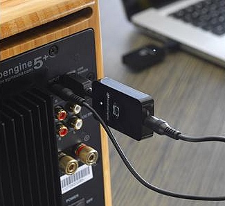

Gizmo skriver: "Audioengine A5 + er så godt som få andre PC højttaler.
Tænk brugerdefinerede Kevlar basenheder, guldbelagte stik og
indbyggede effektforstærkerer. Hver komponent er designet præcis
til virksomhedens specifikationer, for den bedst mulige lyd.
Det er et af de bedste valg på markedet lige nu".
http://www.youtube.com/watch?v=W4HWjsrnP84
http://www.youtube.com/watch?v=5ClfWTBzur4#t=13
A5 + pris et sæt 3.499 Kr. Sammenlign priser.
2 x 50W RMS 2-vejs aktive højttalere
Indbygget USB-port oplader din iPod/iPhone
Wi-Fi ready med ekstra tilbehør
Perfekt til Airport Express
Højttaler - Højde (cm)  27,00
Højttaler - Dybde (cm)  20,00
Højttaler - Bredde (cm)  18,00
Højttaler - Vægt (kg)  12,00
Total vægt (kg)  24,00
Pakken indeholder:
Aftageligt strømkabel/ 230V strømforsyning
3.5mm minijack audio-kabel (200 cm)
RCA - RCA audio-kabel (200 cm)
Højttalerkabler
USB forlængerkabel
Fjernbetjening
Kan købes - her.
(NB! Ikke inkluderet).
Wi-Fi Ready: Sammen med Audioengine W-3 kit, trådløs adapter,
eller Airport Express til din Ipod/iPhone/iPad, kan du få trådløs
overførsel af lyd til dine højttalere fra din computer.
Audioengine W3 Wi-Fi Kit - kan købes her.
Wi-Fi Ready: Audioengine W-1 trådløs adapter -
http://www.youtube.com/watch?v=81FObm2fZhU

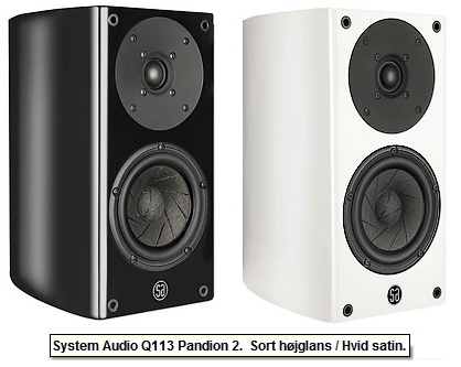

Vi er vist mange der med interesse har fulgt udviklingen af Q113 højttaleren = Audio Pandion 2.
Skabt som ingen anden
Det er den første højttaler i verden, som er skabt i et åbent forum, hvor enhver har kunnet bidrage,
deltage eller bare følge nysgerrigt med. SA Pandion 2 også kendt under navnet Q113 er således
resultatet af 110 frivillige ingeniørers omhyggelige samarbejde med SA's erfarne designteam
omkring teknologi, akustik, lyd og mange andre avancerede discipliner.
Enestående resultat
Højttaleren formår i sandheden at sætte nye standarder for lyd og kan på ingen måde sammenlignes
med en almindelige lille højttaler. Klangen er større og langt mere levende, end du er vant til at høre
fra så små højttalere og System Audio Pandion 2 overgår endda mange langt større højttalere i
lydkvalitet. Klangen understøtter alle former for musik og giver en oplevelse af, at være tæt på
kunstneren. Følelsen af nærhed giver oplevelsen en særlig atmosfære, og den udsædvanligt klare
lyd giver dig lyst til at høre mere.
Højttalerens gennemarbejdede akustik betyder, at du kan bevæge dig frit omkring i stuen og
alligevel opleve klangens nuancer, uanset hvor du befinder dig.
System Audio Q113 Pandion 2 specifikationer:
• Dimensioner (BxHxD) cm: 19x34.5x26,5
• Belastbarhed: 200 watt
• Frekevensområde (+/- 1,5 dB): 40 - 25.000 Hz
• Impedans: 4-8 Ohm
• Følsomhed: (1W, 1m): 87 dB
• Delefilter: 2000 Hz (24 dB/okt.)
• Bashøjttaler: 15W/4531G08 Q113
• Diskanthøjttaler: D2905/990007 Q113
• Konstruktionsprincip: 2-vejs basrefleks
• Anbefalet forstærker: min. 70 Watt
• Forpakning: parvis
• Vægt højttaler (kg): 8 kg
______________________
Se pris / kan købes - her.  --- Eller Byg dine egne Q113.
Link Teknisk info: Højttaler Q113 (Ingeniøren) - http://ing.dk/blogs/hojttaler-q113
