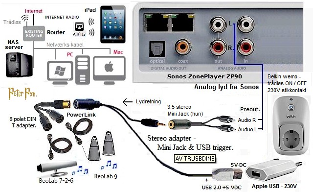

På denne tråd "B&O kabler, div. & diy" kan du se både line og PowerLink tilslutning af
aktive BeoLab højttaler til Sonos.
http://www.hifi4all.dk/forum/forum_posts.asp?TID=23818&P N=1&TPN=19

Du skriver BL3000 = BeoLab 3000 var en forstærket version (Aktiv) af Beovox 3000 panel højttaler (Passiv).
http://beocentral.com/beolab3000  - Er dine højttaler aktive eller passive ?
Er højttalerne aktive er det blevet nemmere at at lave en PowerLink trigger løsning -
                                                                          Se Belkin wemo trådløs ON/OFF 220V stikkontakt.
Se video.

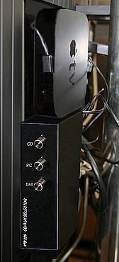

Bag mit tv hænger en switch boks med 3 x stereo indgange og 1 x stereo udgang, som jeg kun benytter
halvdelen af, fordi jeg tilslutter 3 x S/pdif coaxial kabler for digital lyd fra CD/DAB/PC. Et problem med
denne gamle trykknap omskifter er at den ikke virker hver gang, vel nok fordi tryk kontakterne er slidt.
Nu pønser jeg så på at bygge en ny switch boks, som jo ikke skal have både højre og venstre kanal, da
S/pdif coaxial kablet kun behøver en RCA indgangs bøsning pr. tilsluttet apparat. En ny boks skal også
udvides til 6 ind og 1 udgang til S/pdif  ind på mit BeoVision TV. En manuel model er ok. Men indgangs
skift, skal være via dreje omskifter kontakt, ikke trykknapper.
