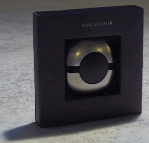

Nu er det ikke engang kønt
/Dr. G

Hvad er det dog, der ikke en gang er kønt - som Peter giver Dr. G ret i ???
Det på billedet er da en undersætter til et vinglas.
Jeg sidder og nyder vinen og sød musik fylder rummet

Dette skulle være en ny fronthøjttaler fra B&O.
millemis bliver da helt vild i varmen når han ser den. Det er lige sådan et sæt i den størrelse, han går og venter på.
Pris ca. 16.000 Kr.
Ved nærmere eftertanke tror jeg snarere det må være senderen til de nye trådløse højtalere, der kommer.
Prisen er nok rigtig 💰
Hilsen MM

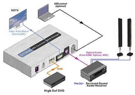

Mit næste problem er at jeg jo også har et sæt Beolab 8000 som jeg vil sætte til mit Panasonic TV og samtidig også bruge en
Sonos Connect. Men PanaTV'et har jo ikke noget volume controlleret output udover HDMI via ARC.
Så har kig på en sådan en fætter
http://www.octavainc.com/HDMI-Audio-Converter-EDID-Manager.h tml
Som muligvis kan løse problemet da den kan tage lyden fra HDMI og convertere til SPDIF og samtidig aktivere ARC uden en
ARC enhed. Er dog ikke helt sikkert på om det er korrekt forstået.
Så skulle man have Panasonic -> HD11-ARC -> Almando PowerLink -> Beolab 8000
                                                     Sonos Connect ->
Det bliver til lidt bokse :)

Det har indtil for nyligt hvor B&O lancerede BeoLink Converter NL/ML, + en Delay Time boks
der retter op på lydforsinkelse, været et problemer med ekko når man konvertere digital lyd fra
et non-b&o tv via en D/A-Converter.
Hvis HDMI Audio converter/EDID Manager har løst dette problem er dette måske en løsning.
Men mon ikke et HDTV tilsluttet en per-out surround receiver med et
HDMI kabel hvor du også tilslutter din Sonos, er nok til at løse opgaven.
Denon AVR-X3000 - Er velegnet for tilslutning af tv og aktive BeoLab højttaler.
Se-DENON - DE. - Se stik panelet.

Hej Jonas,
jeg kan ike lige p.t. se, hvordan den Octava-dims skulle kunne løse dit problem.
Der er jo i forvejen en digital lydudgang på dit Pana!
Hvis du konverterer det digitale aignal til analog lyd (der findes små konvertere til dette), kan du tilslutte dine BeoLab
direkte (der findes passende adaptere med triggersignal).
Dog er der altid fare for noget lyddelay, og Pana'ets interne højtaler må du nok mute, da man ellers hører dette tydeligere.
Vil du samtidig tilslutte din Sonos Connect til 8000'erne, skal du have fat i en 'PowerLink Switch' fra Almando!
Så ja, en masse bokse, og en masse bøvl og udgifter for en ikke helt smart løsning.
Jeg hælder mere til Peter Pan's forslag:
Køb en god receiver med HDMI-ARC understøttelse, og sæt dit Pana, din Sonos Connect (via dens digitale udgang) og event
alt andet (BluRay/AppleTV...) til den.
Brug Peter's henvisninger til at finde kablerne til at tilslutte dine BL8000.
På denne måde kan du så også nemt udvide med baghøjtalere/sub/center-højtalere efter behov.
-----Eller du kunne gøre det helt rigtige - køb et BeoSystem4, og brug dit Pana som skærm-only----- 😄😄😄
Hilsen Millemissen
