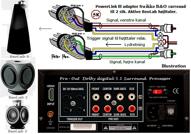

På de 3 tegninger kan du se hvordan en ekstern forstærker
tilsluttes B&O's PowerLink bøsning.
______________________________________________
______________________________________________________
__________________________________________________________
Fra en 8/5 pol DIN bøsning, f.eks. En PowerLink bøsning på B&O's
nyere produkter. Til f.eks. ekstern forstærker med XLR indgange,
og til en subwoofer med phono indganges bøsninger.
Dette kan dæmpe liniesignalet fra din PC's Lydkort
hvis dine Beolab 4000 spiller for højt via phono In.
Aktive BeoLab højttaler / Non B&O Pre-out forstærker/ Non B&O fladskærm.
Man kan benytte Phono til Phono/Jack kabler mellem BeoLab højttaler og en forstærker
med Pre-out. Du kan så opleve at BeoLab højttalerne går i standby hvis der i en kortere
periode er pause i lyden f.eks.under en pause i samtale på en film. Når et højere lydniveau
så vender tilbage, går der så et øjeblik før højttalernes on/off relæer igen aktiveres.
Det kan være meget irriterende.
Dette kan man undgå ved at lave en "ægte" B&O tilslutning i stedet for. Det bedste resultat
opnås altså ved at bruge en Phono til DIN adaptere, som på tegningen.
Her kræves så at der etableres et trigger signal på mellem 2,5 - 5,0 Volt DC, som styre
relæerne i BeoLab højttalerne. På Non B&O Pre-out forstærker skal altså findes en trigger
udgang, men trigger signalet kan også etableres op anden vis.
Illustration af pre-out processer connection til B&O aktive BeoLab højttaler.
