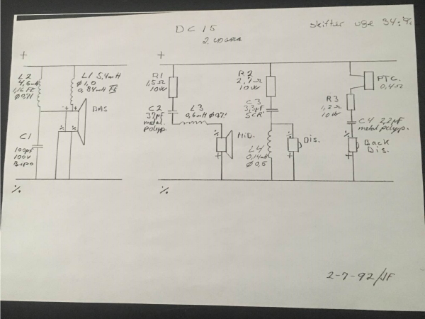

Infinity Rennaissance 80 og 90 benyttede også dobbelt svingspole. Som jeg husker bas-delefiltrene på disse modeller, sad der
bipolare lytter med værdier på 900uF, 300uF og 175uF samt spoler på jernkerne, 1,8mH og 24mH. Så kan man selv vurdere om
det er en optimal løsning

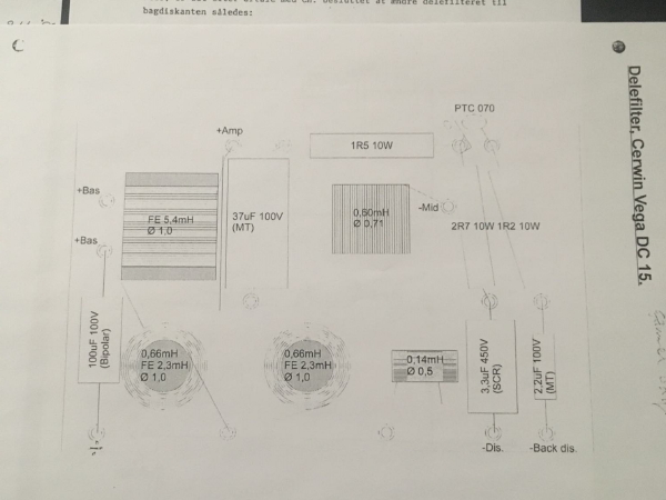

Det ku godt se ud til at der sidder noget ligende på billedet at dette filter. Bipolare lytter og spoler på jernkerne
