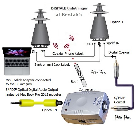

Sendt: 31 December 2017 kl. 13:31 | IP-adresse registreret
Hej kriztian
Mit lille bidrag, en tegning jeg havde liggende.
Godt nytår til alle.
