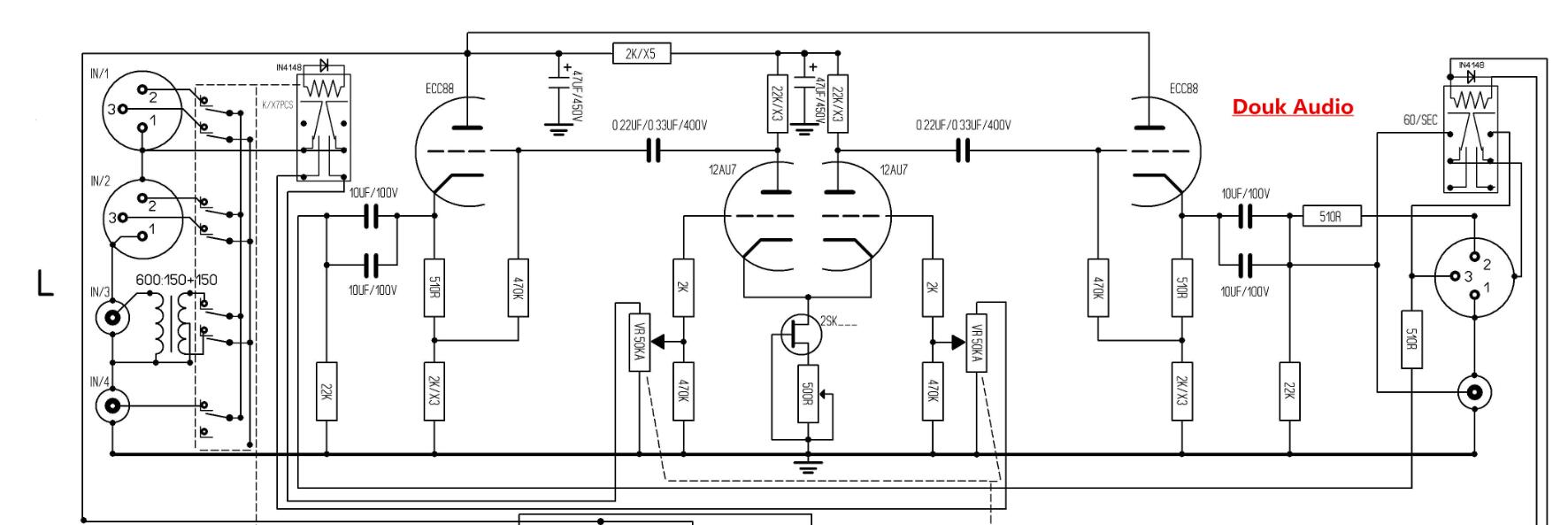

Hej Alle.
Har brug for lidt hjælp og indspark..
Er i gang med denne rør pre, den er nu konstrueret på print med kvalitets komponenter og gode rør, problemet er den har meget støj i form af ssshhh lyd fra højt. uændret om der skrues op eller ned på volume, altså en konstant lyd som er der i de stille musik stykker.
er der nogen der med et blik på scematic kan se at det er en fejlkonstruktion som jeg skulle have holdt mig fra?
rørene er også prøvet skiftet men uden ændring.
Mvh. Hesselberg

Det er en fornuftig nok konstruktion....Kører du balanceret ind/ud?
Der er jo en pæn høj forstærkning/og derfor også en rimelig tomgangsstøj fra trinet....Så hvis du har et effekttrin der har en høj
Følsomhed på indgangen, så vil du ha et konstant sus..(hvid støj) fra konstruktionen
Nu er der ikke angivet spændinger nogen steder, men er du sikker på at der er spænding nok over den lille fet, der sidder som generator
I bunden af 12au7 trinet?.....Er der ikke spænding nok der, vil den støje

Jeg kører ballanceret ud men rca ind, har prøvet lidt frem og tilbage uden at det ændre noget.
jeg er blevet informeret om at juster spænding målt overkatode til ben 3 på xlr og den kan så justerer gain som følger.
2V = 10db
5v = 17db
10v = 20db
egentlig følger jeg ikke der er nogen forskel om der justeres imellem 2v, 5v og 10v

Måske selvsving. ECC88 er tilbøjelig til at gå i selvsving uden en gitter modstand.

Havde selv tanken om at prøve at lodde en gitter modstand på, det er jo nemt at prøve af

Ja, husk at placere modstanden så tæt på gitter terminalen som muligt. Lod den ene ende i selve sokkel terminalen til gitter, hvis du forstår?
Som du siger, et nemt forsøg hvis ikke du har noget at måle med.

Når du nu kører ubalanceret ind, kører du ind på den ene gitter af differential forstærkeren, der skal så være noget der ligger det andet gitter
Til jord...(det fremgår ikke af diagrammet)....Ellers virker systemet slet ikke, og så får du støj.

Hvis det er tilfældet ville det så ikke forsvinde hvis jeg køre ballanceret ind og uballanceret ud ?
