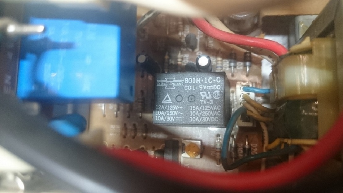

Jeg har købt en fin brugt Proton AA2080 som havde periodiske udfald af lys i det venstre output-level meter.....
De to output-level meters, tænd/sluk samt protect left/right bliver styret af et relæ 801C-1C-C 9vdc og hvis jeg gav det en lille begmand virkede det hele til næste gang den skulle tændes, efter en 10-12 gange på denne måde kan forstærkeren ikke starte op mere.
Nogen der ved hvor et nyt relæ eller erstatning for samme kan købes ?

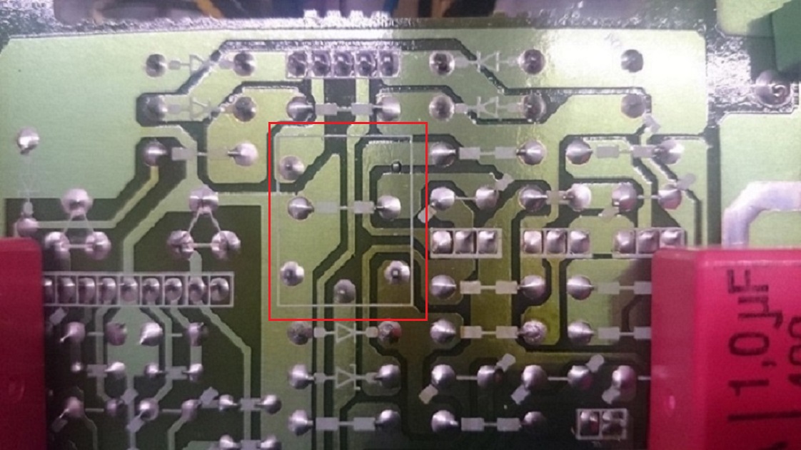

Sendt: 11 Februar 2017 kl. 11:26 | IP-adresse registreret
Hej Allan, -ja det ser ud til at det kan bruges.
Min frustration går ud på at relæet ikke er loddet på (se billed) ben 4, der er heller ikke nogen lodde ø

Sendt: 11 Februar 2017 kl. 13:52 | IP-adresse registreret
Hel ole
Det ser ud til at der er en loddeklat over to baner lige under 4 tallet, ved dog ikke om det har noget at sige

Sendt: 11 Februar 2017 kl. 14:56 | IP-adresse registreret
Det er ben 4 på relæet......

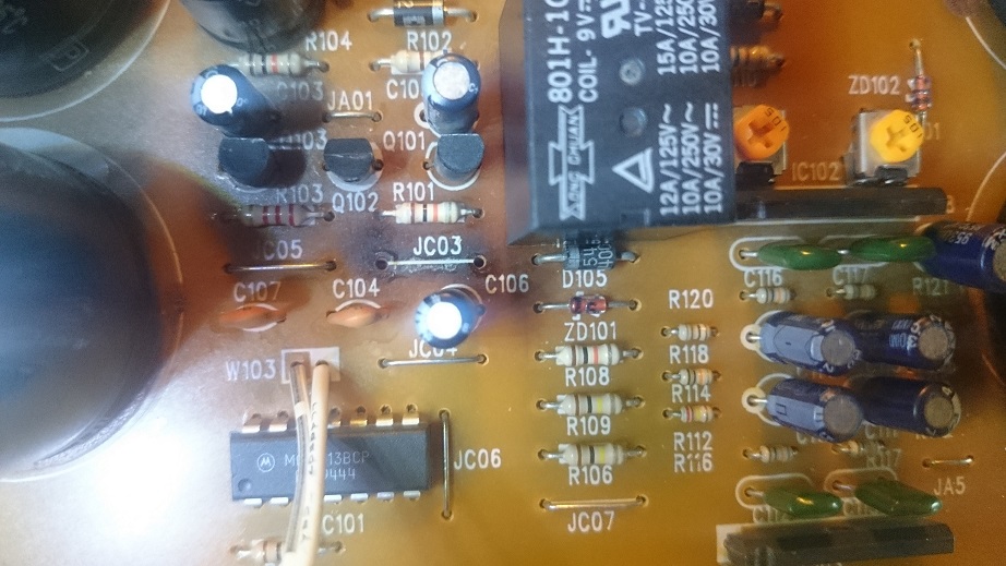

Sendt: 12 Februar 2017 kl. 11:38 | IP-adresse registreret

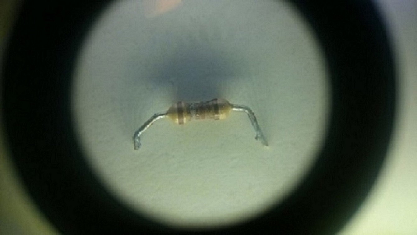

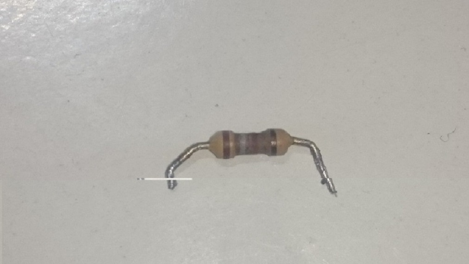

I forbindelse med ben 5 på relæet sidder der en lille djævle (JC03) som tydeligvis har været meget varm og måske i udu
Er der en som kan identificere den så jeg kan skaffe en ny ?
Til top Vis Ole K. Andersen's Profil Søg efter andre indlæg skrevet af Ole K. Andersen
Sendt: 12 Februar 2017 kl. 12:09 | IP-adresse registreret
Sæt et ohmmeter på den og mål den.
Problemet med modstande, når de når dertil, er at de kan skifte farve på ringene, så man ikke
har en kinamands chance for at gætte.
Mit "gæt" ville være i størrelsesorden 100/220/470 ohm.
Hvis den måler afbrudt eller højohm (10Kohm og opefter) er den ødelagt.
du kunne så prøve at smide en 1Kohm i. Kan relæet trække, så fint. Ellers prøv efterfølgende
med 470ohm, 330ohm, 220ohm osv.
Trækker det ikke ved 100 ohm, skal fejlen findes et andet sted

Sendt: 12 Februar 2017 kl. 12:15 | IP-adresse registreret
Hej Boydk.
-ja farverne er sku ikke nemme at se og jeg ved ikke om det er en modstand eller en inductor.......
Sendt: 12 Februar 2017 kl. 12:22 | IP-adresse registreret
Det er sat der i stedet for en lus. Det tyder på en ændring i parts stock under produktionen.
Man har måske brugt 12/24 volts relæ til at starte med. Da de så pludselig får 9 volts relæer,
er det tydeligvis en modstand til at tage noget af spændingen, for ikke at brænde relæspolen af.
Tænd for skidtet og mål spændingen på siden væk fra relæet. Det vil gi´ en indikering af, hvor i verden, du er henne
Sendt: 12 Februar 2017 kl. 12:28 | IP-adresse registreret
Alternativt, ændre konstruktionen, så den passer til relæet.
Sæt en lus i JC03, og skift ZD101 til en Zener på 9,6 volt (alt. 9,1 volt)
0,6 - 1 watt. Det er den, der bestemmer, hvor meget spænding der kommer ud af
Q 102 til relæet

Sendt: 12 Februar 2017 kl. 12:46 | IP-adresse registreret
Boydk skrev:
Alternativt, ændre konstruktionen, så den passer til relæet.Sæt en lus i JC03, og skift ZD101 til en Zener på 9,6 volt (alt. 9,1
volt)0,6 - 1 watt. Det er den, der bestemmer, hvor meget spænding der kommer ud afQ 102 til relæet
Tak for indput -det lyder som en plan

Sendt: 12 Februar 2017 kl. 12:50 | IP-adresse registreret
You´re welcome. Det kræver selvfølgelig at Q102 ikke er kortsluttet = fuld spænding,
eller afbrudt = 0 spænding
