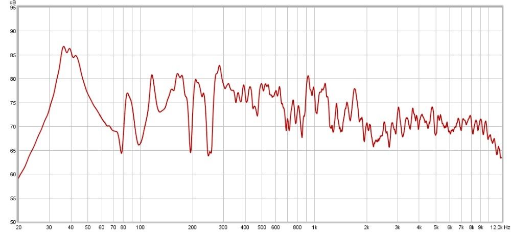

Mit rum har noget nær de mest elendige mål et rum kan have, når det kommer til at skulle kunne gengive lyd/musik på en neutral måde. Så
frekvensgangen i mit rum så sådan her ud inden jeg startede:
Reference dB var på 75 dB.
Som I kan se er der ret store udsving, og efterklangstiden er voldsom lang. Specielt i 30-45hz området, hvor den nåede et godt stykke op over 1
sekund

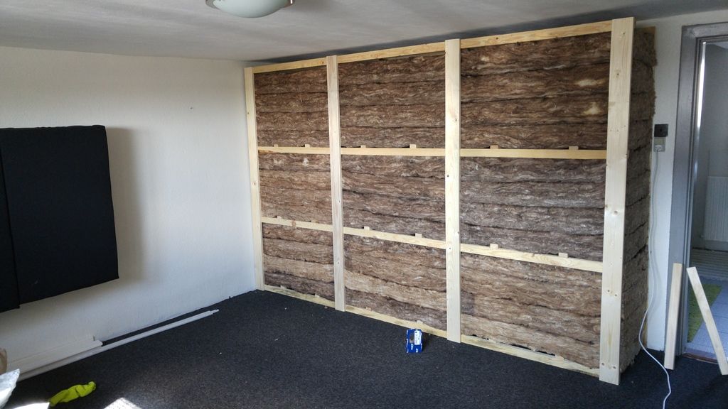

At tæmme frekvenser der er så store som 30hz er, kræver ret ekstreme midler, og derfor er hele min bagvæg bygget op sådan her:
Der er lavet et mobilt stykke, som kan skubbes hen foran døren når man er kommet ind i rummet, og dermed er hele bagvæggen dækket.
Foran er der bastraps i hjørnerne og en helmholtz resonator fylder også godt op. Første refleksions punkterne bliver absorberet både på side
vægge og i loft, og der sidder absorbere længere nede af væggene, for at tage flutter-ekko.

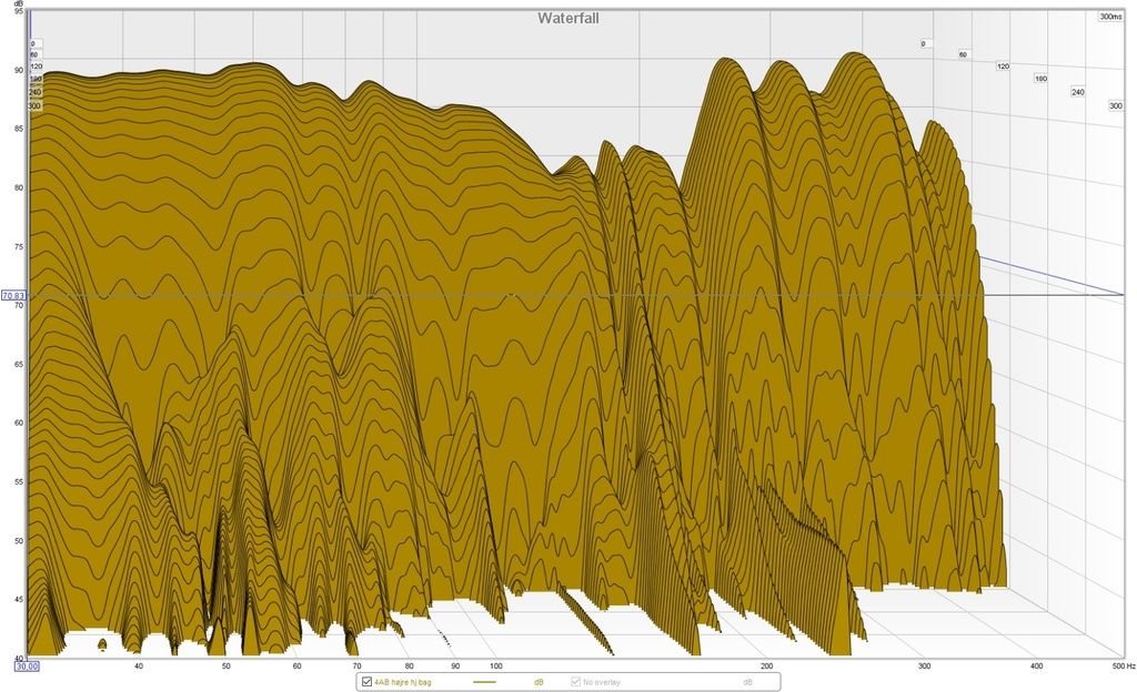

I denne uge jagtede jeg et dyk jeg havde ved 147Hz, og efter det blev fixet ser målingerne efterhånden sådan her ud:
Bemærk at den her måling starter ved 30Hz, hvor den anden starter ved 20Hz, og at på den sidste måling her er reference dB 85dB i stedet for
75dB tidligere. Med lidt EQ kan jeg snildt få den til at ligge flat hen over 85dB næsten hele vejen op til 200Hz. Bemærk også at den tidligere
måling gik tiden ud til 800ms, hvor den her kun går ud til 300ms.

Der er vist brugt rigelig Knauf, så den samlede varmetabsramme for hele huset burde være opfyldt Men godt at se du tør gå "all in".. Og det
virker , det er så der jeg ikke skal udfordre skæbnen...
Med venlig hilsen
Birger
Wega
Bruger siden: 01 Juli 2011
Indlæg: 475
Sendt: 11 Oktober 2015 kl. 10:38 | IP-adresse registreret
Med venlig hilsen
Birger
Hej Birger.
Ja der er masser af Knauf, det er SÅ meget mere behageligt end Rockwool, og så har det bedre specifikationer til det jeg skulle bruge det til her.
Langt de fleste vil dog (heldigvis) ikke skulle gå så drastisk til værks om jeg har gjort her, for at opnå gode resultater. Langt mindre kan også gøre
underværker, og lidt er meget bedre end ingenting
