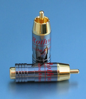

Lad være med at skifte potmetret i for-forstærkeren. Du kan jo evt. prøve med en spændings-deler(min. 47 kohm) imellem
forstærkerne. Rothwell løsningen (dyr) kan også bruges.
Dyr... Dyr? Sådan et par stik koster mig bekendt 400 kr... Er det hvad du kalder dyrt, indenfor en hifi-verden hvor produkter sjældent koster
under fire cifre?

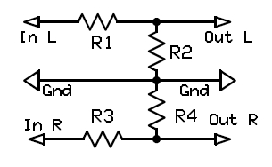

Det hjælper IKKE at skifte potmetret, så lad endelig være. Dæmpning på indgangen er den eneste rigtige vej at gå. Hvordan du så gør det, er op til dig. En "ven" med forstand på den slags, kan sikkert lave et par dæmpeled for under 100,- kr. i materialer

For at "skære" det lidt tydeligere ud for dig (PHN2 har i øvrigt lige lagt løsningen ovenfor):
Du opnår intet ved at skifte potmetret. Det regulerer fra bund til top uanset ohmsk værdi. Til gengæld er dets værdi/impedans tilpasset konstruktionen af din pre, og kan derfor ikke skiftes til en anden værdi uden ulemper, og hvem vil ha´ det når det alligevel ikke ændrer noget. Din fejl er, at din pre´s ugangsniveau og din effekts følsomhed ikke passer sammen, og det er det eneste rigtige sted at sætte ind. Dæmpe signalet ud af din pre, hvilket gøres med et par attenuatorled som f.eks. i PHN´2´s indlæg. Hvis 10dB ikke er nok, fåes de så vidt jeg husker også i 20dB, men hvis der er en i din omgangskreds, der ka´ det pis, så ka´ du jo få dem "strikket" præcis, så de passer til dit behov.
Permanent!

Fire modstande. R1/R3 = 10Kohm. R2/R4 = 1Kohm. Dæmpning = 20dB. Pris 1 Kr. Plus eventuelle stik og kabelstykker. Med den rette fysiske størrelse modstande kan de loddes ind i stikkene. Diagrammet er vist med fælles stel, men kan naturligvis opsplittes til to individuelle kredsløb.

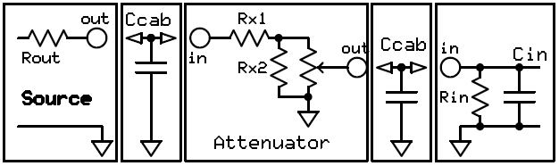

Jeg har kigget rundt for at finde formlen til at regne det ud. Det lader til at man skal kende udgangsimpedansen på ens kilde og indgangsimpedansen på ens forstærker.
Jeg har kigget på http://wiki.slimdevices.com/index.php/DIYPassiveAttenuation
Jeg kender indgangsimpedans på mine effekttrin (5k1 ohm) men udgangsimpedans går jeg udfra skifter alt efter om jeg hører cd eller lp eftersom det er en passiv forforstærker jeg kører igennem?

Da du nu afslører, at du anvender en "passiv forforstærker" (en passiv forstærker ??? ) forstår jeg godt du efterlyser hjælp. Du har mange parametre at tage hensyn til, når du vælger at beregne dig til de komponentværdier du efterspørger.
Det er rigtigt at udgangsimpedansen af signalkilden og indgangsimpedansen på modtageapparatet i din situation indgår i beregningen af de rette værdier og at det forandrer sig ved skift af signalkilde. Og når vi er i den boldgade at man vil beregne sig frem til et brugbart resultat bør du også tage kablernes reaktive værdier med i beregningen. Ccab henviser til kablerne og Cin på diagrammet til forstærkeren. Set fra kildeapparatet passerer signalet gennem et lavpasfilter, som kan have afgørende indflydelse på lydgengivelsen afhængig af de anvendte modstandsværdier.
Idealet er at kilden er så lavimpedanset, at den ikke lader sig påvirke af de belastninger den udsættes for og det kan man vel ikke lige kalde din løsning. I diagrammet nedenfor kan du eksperimentere dig frem til en niveaumæssig brugbar løsning ved at ændre forholdet i spændingsdeleren Rx1/Rx2. Men ideelt bliver det aldrig.

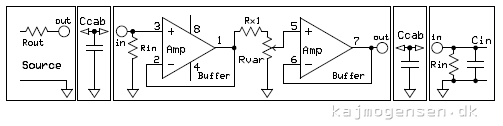

Jeppe har fat i den lange ende, hvad angår sammenhængen mellem ind og udgangsimpedansernes betydning. Måden han har valgt (den passive med skiftende signalkilder) efterlader nogle problemstillinger, som efter mine erfaringer kan forbedres betydeligt. Ny skitse. Aktiv løsning. Et fremtidigt projekt. Herefter afventer jeg Jeppes kommentar.
Rx1 skal tilpasses justeringen "kl.9-14" som oprindelig ønsket. Ændringen af denne modstand har ingen indflydelse eller sammenhæng mellem ud- og indgangsimpedanser på de tilsluttede apparater. Bufferkredsløbene sørger for dette.
Og Boydk, jeg håber du kan læse det ydmyge diagram for ellers skulle du have gået til Loui....... Tak for indspil.
