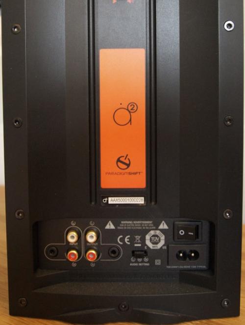

Bagsiden på begge højttalere ser sådan her ud: https://www.avforums.com/images/reviews/makeimage.php?s=revi ews/290/connections.jpg|500|0

Kan ikke se dit link, men er det ikke bare ét minijack stik i begge ender?

Her et et link, som burde virke:
http://www.audiostream.com/images/117shift1.jpg?1320692854
Det kan sagtens være, at det bare er smartest med et mini jack kabel. Jeg tænkte bare, om det måske var bedre, om lyden kunne splittes direkte
fra outputtet på min pc, så den ikke først skulle til den ene højttaler for at køre over i den anden.

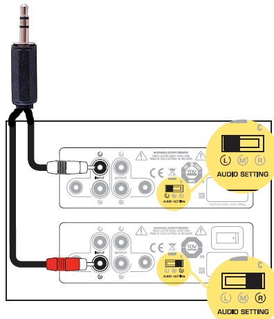

Manualen findes her:
http://www.paradigm.com/downloads/A2%20Quick%20Start%20Guide .pdf
Af den fremgår det at signalet fra PC'en kan overføres til højre og venstre side med et 3.5mm jackstik opsplittet til to RCA til henholdsvis venstre og højre højttaler. Omskifterne på bagsiden af højttaleren skal indstilles som vist i manualen.

Jeg er bange for at vi misforstår hinanden. Derfor denne tegning. Det er den mest direkte forbindelse til dine højttalere. Om der bliver en hørbar forskel er du nødt til selv at vurdere.

Kaj: Du havde ret, jeg havde misforstået. Din tegning gør, at jeg forstår, hvad der menes. Mit spørgsmål lyder da, om man kan få et kabel, som på
den måde er splittet i to, for mit RCA-kabel er samlet ude i enden, så jeg ikke synes, det er muligt at have højttalerne i en passende afstand fra
hinanden til at opnå det ønskede stereoperspektiv.
