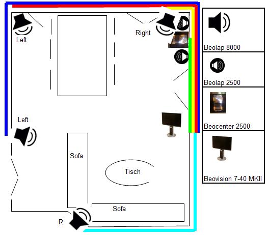

Vedr. opsätning. Kan i hjälpe? Jeg skal have lagt ledninger paa ny. Er det ikke mest fornuftigt at göre det med et data-net. Alle ledninger skal ind i muren. RJ45 er sikker den mest fornuftige installation? 2 doppelte data-daaser ved min 7-40 og en Masterlink til min 2500. Dvs at jeg skal bruge 8 powerlink/RJ45 og en Masterlink/RJ45. Plus dataledninger som skal indmures. Er der saaaden det skal göres? PS: den blaa traad er nästen 20 meter lang.

Sendt: 05 September 2011 kl. 05:01 | IP-adresse registreret
Hej igen danskern
Man kan koble sine HDMI produkter til BV7-40" Mk I /II via en HDMI expander
fra OneRemote, som virker på samme måde som hvis du havde 4 gange HDMI
indbygget i dit tv. De tilsluttede apparetter kan betjener med beo4, når de er oprettet
i PUC listen, og har et tilsluttet IR link kabel.
OneRemote Interface type 8281 - 4 port HDMI expander For B&O BeoVision 7
http://shop.oneremote.dk/content/8281u2%20%20UK.pdf
Derfor skulle du måske overveje også trække et eller flere HDMI kabler.
