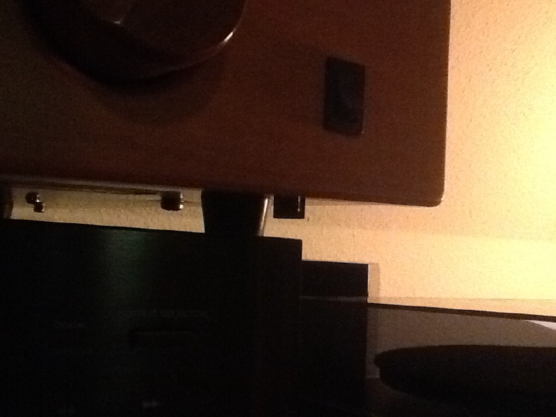

Jeg har lige købt en brugt Holfi NB1 SE med riaa. Der var en manual med, men beskrivelsen af følgende mangler.
1. On/Off knappen sidder på bagsiden, men fronten har også en kontakt udover de to omskiftere. Er der nogen, der ved hvad den kontakt gør ?
2. Under kontakten på fronten, og mellem træpladen og kabinettet stikker der en sort plast boks ud. Den er ca 10x6x3mm, og der går 2-3 tyndeledninger ind i boksen. Er der nogen, der kan hjælpe med den, billede vedlagt
Hilsen
Michael

En forforstærker består af flere trin i opbygningen og powerknappen på fronten slukker kun for det sidste trin det gør at den er hurtigere på toppen og ikke behøver stå helt tændt hele tiden for at spille optimalt.
Den bagerste powerknap slukker for hele forforstærkeren og også ladekredsløbet til batteri
Dimsen på undersiden er fjernbetjeningsøjet

Tak for forklaringen. Det var alletiders.
