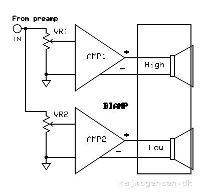

Forskelle i indgangsfølsomhed betyder at de ikke spiller lige højt med det samme signalniveau og derfor skal niveauerne tilpasses hinanden. Det kan ske på to måder. Enten ved at ændre i forstærkernes modkoblingskredsløb og det skal man ikke umiddelbart pille ved med mindre man ved hvordan. Derimod er der den anden som enhver kan gå i gang med. Montere et potentiometer i indgangssignalet til forstærkerne. Ja, man behøver KUN at montere et potentiometer i den mest følsomme forstærker. Den skal have dæmpet niveauet til samme styrke som den anden forstærker. Og når det er sket holder man fingrene fra potentiometret. Resten foregår via forforstærkeren.

Det er ikke korrekt, Hasse. For at lave en hurtig forklaring, tager vi to forstærkere, hvor den ene har et voltage gain på 25 og en anden på 50 for nemheds skyld. Sætter du en spændingsdeler 50/50 foran den sidste følges de ad hele vejen.
Bruger man to ens forstærkere er man naturligvis ude over problemet med spændingdeleren. Potentiometret.

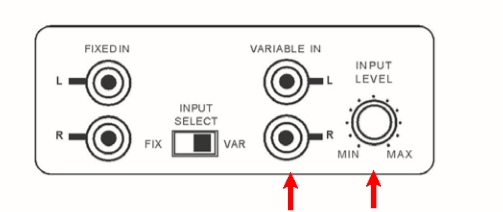

Er der noget jeg overser, eller er det ikke rimelig ligetil, som Kaj skriver ovenfor:
Hvis bare der er variabel input - hvad enten det er en Nad C272 (eller den nye C275Bee) eller en Hypex plateamp med DSP - så er det
ikke et problem, at der er forskellige gain på forstærkerne. Eller har jeg overset noget?
På en Nad c272 er gain 29 dB
På mine monoblokke er gain 16 dB
Det er jo en ret stor forskel! Men når der er variabel gain på c272, så justerer jeg den, så den passer med 16 dB (og holder fingrene fra
den derefter, som Kaj skriver).
Herefter styres volumen fra forforstærkeren. Skal jeg være opmærksom på andet?

NEJ! Min tegning. Her er potentiometrene VR1 og VR2 vist til at tilpasse styrken mellem de to forstærkere som ikke har samme gain og har du een gang justeret det på plads holder du fingrene fra dem. Forforstærkeren klarer resten. Og når Hasse kigger lidt tilbage i tråden og evalurer tegningen vil han bekræfte det er rigtigt. Det er han nødt til

Jensiman … du er godt kørende for du har jo variabel indgang med potentiometret indbygget !!! Så der hele ligger jo lige til højrebenet. Del signalet fra forforstærkeren til NAD og dine monotrin og juster NAD med det største gain til det ønskede niveau.
