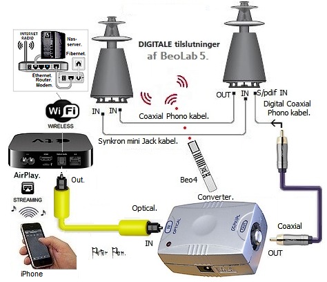

Sendt: 12 Oktober 2017 kl. 00:12 | IP-adresse registreret
Hej Ulrik
Her ser du mit bud.

Fin idé, du må bare huske en S/Pdif -Optisk-Coaxial konverter.
Hvis du altså vil benytte digital audio signal overførsel.

Hej igen Ulrik kruse
Det er da surt show. Når din iPad er dit mobile "anlæg" benytter du vel AirPlay, og netop dette er pt. et problem
for B&O, men de arbejder på at få løst deres problemer. Ind til da benytter du en ATV3 boks (den er billig nu).
Du streamer dti musik til ATV 3, som du via Toslink optisk konvertere til S/Pdif Coaxial til dine BeoLab 5.
Måske du bliver så tilfreds med denne løsning at BS Core bliver overflødig. På min iPad har jeg en APP med
navnet 8Player, via denne app styrer jeg alle mine Flac musikfiner på min Nas-server.

Hej Ulrik
Her ser du mit bud.
Er det nødvendigt med synkron minijack kabel hvis jeg bruger coaxial mellem mine beolab 5 højtalere? Jeg har lige købt ind til løsning med et apple tv3 og og coaxial konverter til optisk... bare lidt skidt hvis man skal bruge synkron kabel da mine kabler går under trægulvet.. :-)
Til top Vis gronkjaer's Profil Søg efter andre indlæg skrevet af gronkjaer
Sendt: 05 Marts 2018 kl. 00:14 | IP-adresse registreret
Ja gronkjaer det er du nødt ti,l da dette kabel synkronisere de to BeoLab 5 ved direkte styring via Beo4.
også hvis jeg allerede har forbundet
de to højtalere med coaxial kablet imellem dem. ? Jeg har også trukket 2 powerlink kabler under mit trægulv, og har det i øjeblikket sluttet det til mit
avant 55 tv. Men ville hellere have en løsning hvor jeg bruger beolab 5 udelukkende til musik, og uden at skulle tænde tv’et hver gang. Er der en
løsning uden at skulle bruge synkro kablet. ?
