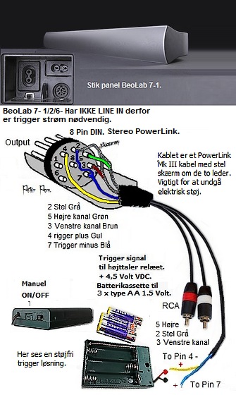

Da din opsætning virker, og problemet (brum "kun") opstår i forbindelse med Off/ ON funktionen,
kan du på tegningen se en mulighed for en trigger løsning, der aldrig giver støj. Her bestemmer du
selv, da det er en manuel løsning. Den lille batteri boks vil være billigst, hvis du tager den fra en af
de "led lys grene" vi bruger i jule måneden.
Ser du på lednings tilslutningerne i DIN stikket, er det måden at sikre du undgår elektrisk støj
indtrengning på systemet. Om tilslutnings stik er Phono eller et Jack, har ingen betydning.
Følger du tegningen, vil det være din TV udgang, eller fejl på din BL 7 -1, der vil give hørebar
brum hvis du skruer ned for lydstyrke. Men så er trigger strømmen jo i ON, ellers er den tavs.
