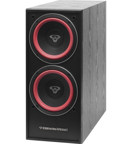

Jeg har 2 stk Cerwin Vega VE28S aktive subwoofere, som er med dual 8" enheder, men jeg kunne godt tænke mig en mere kontant og fast bas.
Tanken var at lave et, eller to, "dummy" kabinet/ter, og flytte enheder og forstærker over i det/dem, så det kan testes om det fungere som det skal sammen med passive enheder. Dvs. om det er/bliver væsenlig bedre sammen med en (eller flere) passive enheder - og også så de originale kabinetter er intakte, hvis det ikke "du'r".

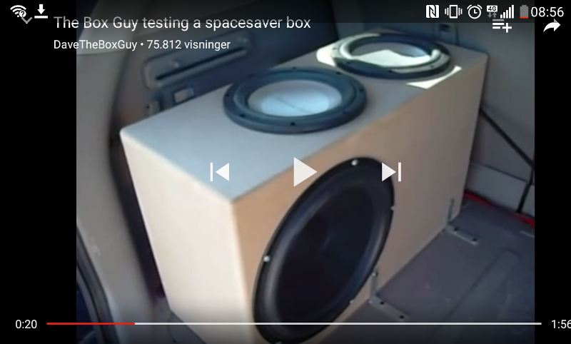

Videoen i linket herunder er godt nok til bilstereo, men princippet er det samme :
"Big bass in not much space..."
A dual 8" sub box with two 12" passive radiators. 1.3ft3 box volume. This test box uses some inexpensive 8's that I had kicking around (ED 9kv.2) and very inexpensive Dayton Audio PR's. Hard to tell from the video but sound quality is very good and output is surprising for the small size.
https://youtu.be/FBJal0iNHOo

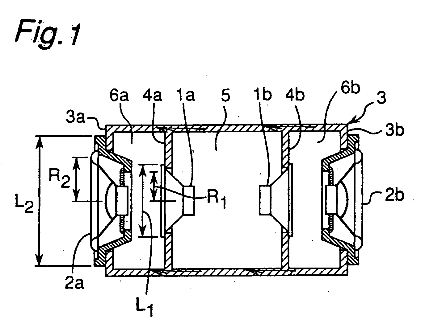

Det, du vil prøve at lave. er altså en 4. ordens bandpass sub, med passive enheder fremfor porte. Men, da du ikke kender data på Cerwin enhederne, er det et spørgsmål om at prøve...

Du kan eventuelt anskaffe dig Dayton Dats V2, hvis du vil have data på CW enhederne. Findes hos Intertechnik til €150.

Det var som udgangspunkt ikke en 4. ordens bandpass sub, som jeg ville lave, men jeg indsatte billedet da jeg syntes at det var en interessant løsning. Men jeg kan så godt se at uden data på Vega enhederne, så bliver det til at der (måske) skal et - eller flere, førsøg til...
I linket til Youtube videoen er subben med 2 aktive 8" enheder, hvor der er brugt 2 passive 12" enheder (en i hver side), og det var ud fra den video at jeg fik tanken om at der måske kunne hentes mere ud af Vega subberne, og at 'man' så var "fri" for en basport :
