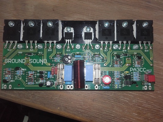

Hvad luser du Mute til? Der skal jo laves en en pull-up - så den skal hives op til GND. Det er i hvert fald hvad jeg kan forstå fra manualen:
http://groundsound.com/pdfdoc/Ground%20Sound%20-%20PA3CC.pdf
>>The mute control enables the amplifier when power ground (GND) is applied.<<
Det var derfor jeg troede at du brugte krokodillenæbet til at unmute modulet, efter du havde sat power på.

det modul du linker til er den ny udgave, dem jeg bruger er den ændre udgave.

som jeg har skrevet tidligere er dette modul helt nyt.  og det har samme brum som dem jeg benytter i mine forstærker. og når der kun er strøm på det og uden signal kablet brummer der stadig lidt. når jeg kortslutter indgangen bliver det  mindre.  når modulet køre på den rest strøm som lytterne indeholder  brummer den også.
så jeg er ved at opgive dette og bare leve med den smule brum der så er. det kan bare ikke være rigtigt at jeg ikke kan komme den smule brum til livs

Det er fuldstændigt samme gamle modul, som jeg har 6 stk af. Og de virker perfekt - nul problemer.
Husk på at de ikke er kortslutningsbeskyttede i udgangen, som de nye moduler er.
Du har vel ikke en affugter eller andet stads koblet til i huset på samme gruppe, som står og støjer baglæns i systemet. Kender andre, som har kæmpet med brum og støj, hvor de var nødt til at have 2 seperate grupper til hhv alt switchmode baseret udstyr og så det analoge på den anden gruppe.

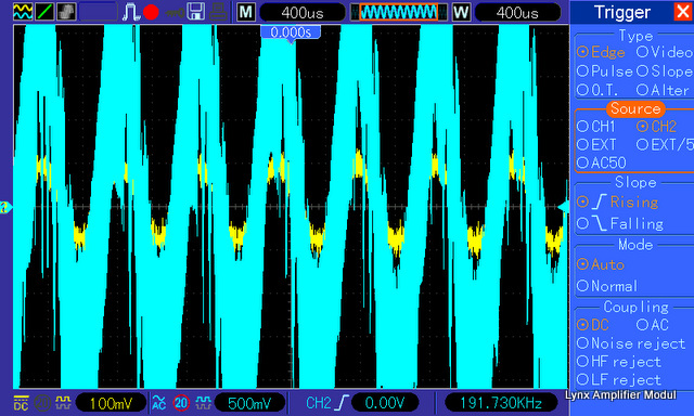

Jeg tør næsten ikke spørge .....og så alligevel. Der skulle vel ikke være tale om selvsving?? Jeg har før involveret mig i løsning af "LYNX problematikken" forårsaget af at forstærkeren gik i selvsving og ødelagde dens præstationer. Selv om producenten havde solgt mange hundrede og aldrig (??) havde hørt om den fejl ved produktet før.

Hmm. et forstærker print der ligger på "bordet" uden nogen form for afskærming, kan sagtens opsamle støj / brum. Det skal i en metal kasse, hvor
der skal laves stjernestel. En alu kasse burde være ok - men stål har en bedre afskærmingsevne.
Den ledningsføring der er lavet på nogle af de billeder du har vist, er ikke god og vil uden tvivl forårsager brumsløjfer. På et af billederne, er der vist
et phonstik, tilsluttet indgangen på forstærkermodulet, ved hjælp af uskærmet kabel. Det er no-go.
Dertil kunne det være rart at vide, om du tager strømmen til forstærker modulet fra diodebroen. eller fra elektrolytterne. Det har også en betydning.
Det skal tages fra elektrolytterne.
PS: Jeg har ikke læst alle indlæg, så jeg ved ikke om overnævnte er nævnt før.

Har snart hørt noget omegenet af 50-60 stykker af de moduler - de større og de mindre. Og har aldrig oplevet brum i den grad. Og når Lille_smed oplever det med ALLE sine moduler, så må han på en eller anden måde gøre noget forkert. For det skulle da være statistisk usansynligt at præcis lige hans moduler, alle er defekte.
Alle de moduler jeg har hørt, har så også været med GS' egne forsyninger. Jeg har selv 8 stk af hans moduler, som jeg selv har bygget i et kabinet - af træ - som jeg til og med har haft med rundt hos en del andre hifi-venner. Og der har aldrig været brum!
Min store forstærker med de største moduler, knurre lidt, direkte fysisk fra selve trafoen, hvis der er snavs på lysnettet. Men den er også den eneste konstruktion jeg har, hvor trafoen ikke er fra GS.
Hvordan kan du udlede at der er selvsving hvilket foregår omkring MHz området som næppe
med den bedste vilje kan køres som 50Hz - lidt en gåde for mig. Er der noget som modulerne er
så er det stabile SÅ glem det nu bare Kaj. Kan du så forklare hvorfor ca. 2000 andre moduler ikke
lider af samme fænomen ? Og bygger man det bare lidt rigtigt er der ingen problemer. F.eks. som

Definitionen på "brum" er ikke entydig. Der kan være tale om 50 Hertz, 100 Hertz, en blanding af disse OG støj af lignende karakter fremprovokeret af
f. eks. selvsving. Jeg har oplevet det i praksis, så det er ikke fremmed for mig.
Min deltagelse sker alene i et forsøg på at komme omkring alle mulige ideer til at lokalisere fejlen. Uden måleudstyr og "hands on" har jeg ikke flere
ideer.
