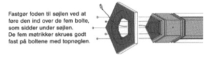

Fjern tomgangs støj / brum fra BeoLab Penta, SÅDAN.
Lav dine BeoLab Penta om til BeoVox Penta ved at kassere bundforstærkerne, køb så 4 stk. ICEpower ASP trin, med de watt du har brug for, og dit støjproblem er garanteret løst.
Forstærkerne på BeoLab Penta 1-2-3 er baseret på en forældet forstærkerteknologi, og der er lavet for mange kompromiser, fordi de hele tiden skulle tilpasses Bang&Olufsens øvrige udvikling. Det du opnår ved dette forstærker skift er, en stor dynamik forbedring, og absolut ingen forstærker støj. Støj/signal forholdet er for dårligt på de gamle forstærker, når de så også begynder at forstærker en del af denne støj, mere og mere jo ælder de bliver, er det til sidst ikke til at holde ud, hvis man seriøst lytter til musik.
Den øverste del, af højttalerne man så står tilbage med, bliver kun bedre og bedre, og hvis man loddet de lodninger om, der findes, er man godt kørende med et sæt BeoVox Penta, og ny indkøbte ICEpower trin, samt en subwoofer til at klare bassen fra de 55 Hz og ned til 20 Hz.
Hvis uheldet er ude, og der sker noget med højttaler enhederne, kan man stadig ved henvendelse til et BeoCenter få udskiftet de enheder der er defekte.
Arbejdsbeskrivelse til ændring af
BeoLab Penta til BeoVox Penta.
1) Læg beoLab Penta ned, og afmontere de 5 møtrikker.
_____________________________________
2) Kør forstærkeren til destruktion på genbrugsstationen.
_________________________________________
3) Afkort de 5 afstands jern, og skær nyt gevind.
4) Genmonter foden.
5) Vipti mikraklet er sket, et sæt BeoVox Penta.
Så ud og købe ICEpower forstærkertrin, se link.
God fornøjelse.

1) Læg beoLab Penta ned, og afmontere de 4 møtrikker.
Hvorfor ikke alle 5 ?
3) Afkort de 4 afstands jern, og skær nyt gevind.
Hvorfor ikke bare demontere gevindstængerne helt, de er jo lige til at skrue ud. Foden monteres så med 5 alm. maskinskruer.

Stanley du har ganske ret, der er 5 gevindstængerne,
og selv følgelig kan man bruge 5 alm. maskinskruer.
