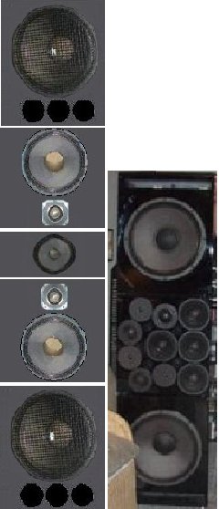

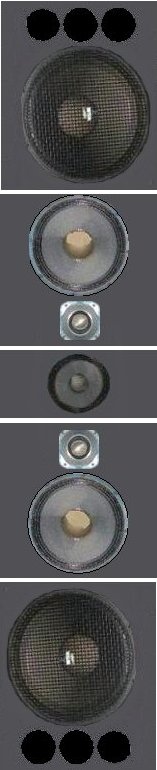

Heldigvis var den ydmyge og grimme tegning udsprunget af et optimeringsforsøg ifht. at udnytte de forhånden værende søm bedst muligt. Den er udsprunget af on-site vurdering og en forespørgsel på visualisering af Rene´s setup, ud fra de enheder der er til stede. Og det er ikke fra T-hansen.. men godt forsøgt Sjoenne
Vi havde også forsøgt at rykke det som "tegnet" (den ene diskant ned i øre-niveau) - men fik ikke "go" her i første omgang til forsøget.(Noget med ledningsførelsen der skulle laves om så..)
Men der er potentiale til forbedringer ud fra de eksisterende enheder - bestemt.
  forsøgt gjort mindre grimt tegnet - uden held
Held og lykke med det.

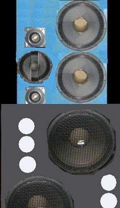

Men det er jo en god løsning for dig.. så hvis der alligevel skal snedker på - og Rene er villig til at skrotte de ellers fine bund-kasser, tror jeg han kommer rigtigt langt på denne måde. Med interne opdelinger, eller delt i flere kasser alt efter smag og behag.
Hvad med denne - måske endnu mere "lige" højtaler ifht. bassernes placering?
(Argh.. fik dem ikke til at sidde helt lige udner de andre enheder.. men tænk jer til det.. en ligelinie igennem alle støvkapperne... og bullet-trut-tragterne)
Offcourse skal jeg lige have et ord indført

Et lidt dumt spørgsmål .... den runde sorte i midten er det diskanten og de 2 metalbullets er så øvre mellemtone?
Når nu basserne på skitsen er placeret off center, så burde de andre enheder vel også være det.

De enheder der pt er i Renes system er:
Der er 2x Bullet-diskanter pr. side.
(Diskanterne går pt. ret dybt frekvensmæssigt - bør sættes op, så mellemtonen ikke også spilles af dem i samme grad. Frekvensmæssigt - noget gæt - Holger? - det er vist passiv filtrering, men gain-mæssigt sat op sammen med 18" basserne - er det rigtigt forstået?)
Den runde sorte i midten er en 8" enhed.
(Den varetager mellemtonen. Er måske pt. svageste led ifht. at kunne levere lydtryk nok ifht. de andre dobbelt-bestykkede områder med 2 enheder hver?!)
Så er der 2 x 12" til mellem-bas.
(pt. forskellige enheder - skal måske "homogeniseres" til ens enheder)
Så er der 2 x 18" dybbas-enheder.
(Spiller vist pt. op til 270 Hz - dette skal måske sættes ned? De skal justeres ved genindsættelse af refleksrør i kasserne - de manglede ved prøvelytningen - der var bare "huller" i kassen, ingen refleksrør indeni.)
Ifht. placering - måske er det optimale, at de alle har center på samme linie.(alá min sidste tegning) Men så skal der ofres en bundkasse, der skal laves helt om. Det er min tegning.. men så bliver det godt nok et højt system. Og kommer til at minde meget om Holgers design - uden anden sammenligning ellers ifht. enheder etc. , som jo er helt forskellige.
Og Jo - den bliver lidt høj.. har forsøgt at lave en "skala-opstilling" baseret på 18"-enhedernes "ens" størrelse: Rene "future-project" og Holgers nuværende
Uha.. hvor højt har du til loftet.. er vi ude i transmissions-linie
Mvh. Offcourse

Jeg vil foreslå at "nøjes" med een bullet pr. side og så først fodre den ved en 7 - 8 kHz. Mine egne bullets starter ved 7kHz/24dB og det svinger da så nogenlunde...
Spørgsmålet er om den der 8" har mod på at rende helt der op til, hvor bullet'en evt. bør starte? Enig i det forslag der har været vedr. hvor lang op 18" skal rende.

Klart, at det ville være at foretrække bullet(s) op 7-8k, men jeg tror ikke, at 8" er stabil til mere end måske 5k???????? René, hvad siger dine specs på enhed?

Du får aldrig en 8" til at nå en bullet! Det går ikke - alene spredningen ved en så høj frekvens vil være umulig for en 8".
Du skal have noget "imellem". Nogle store domer eller et lille horn med en driver. Det sidste vil være optimalt - både lydmæssigt og følsomhedsmæssigt.  Men det bliver nødvendigvis lidt dyrt.
