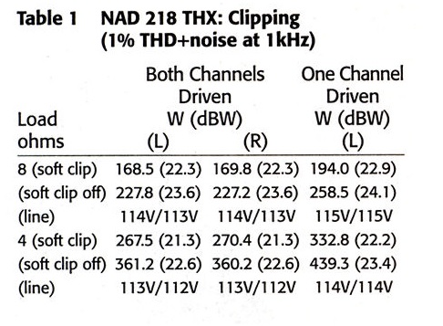

Et eksempel fra en forstærker fra samme fabrikat målt af stereophile
Her er der også stor forskel på en kanal kontra 2 kanaler i drift dog ikke så stor som ved 1 kanal kontra 5 kanaler

NAD’en er repræsentativ for mange konsumforstærkere med ustabiliseret strømforsyningsspænding. Her er det umuligt at
opretholde samme effekt ved én kanal kontra to eller flere kanaler drevet. Det har jeg forklaret tidligt i tråden. Kun en
strømforsyning med stabiliseret spænding gør det muligt. Det er effektreduktionen på hver kanal på 40% mellem to kanaler og
fem kanalers drift der får mig til at formulere mig som jeg gør. Nu da du bruger min forstærker til sammenligning reduceres
effekten med 11% fra brugen af to kanaler kontra én kanal. Vel at mærke med fuld sinusbelastning. I de 11% er indregnet
spændingsfaldet på netspændingen når den trækker de 2x1000W /3,3 Ohm. I den størrelsesorden får stikkontaktens spænding
også indflydelse på ydelsen
Så for at trådstarter får svar på sit spørgsmål - ja, det er strømtrækket der får spændingen til at falde og derved reducerer
udgangseffekten ved brug af fem kanaler i forhold til to.
