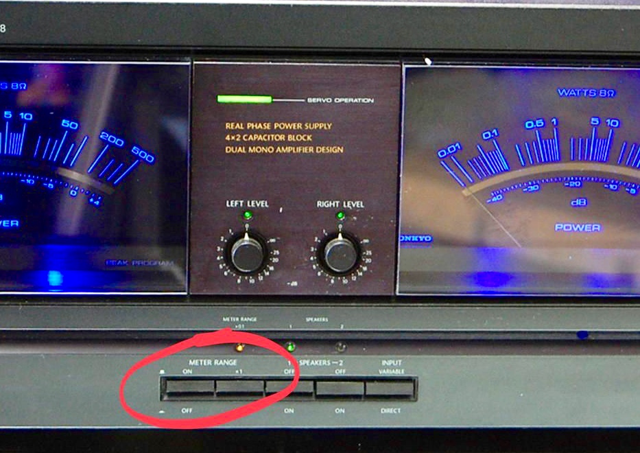

Tanken om manglende signal til fuld udstyring af forstærkeren er klart en mulighed, hvis det er kombineret med, at VU meter
indikatoren er stillet forkert. For er den det, viser VU metrenene fuld udslag for langt mindre effekt end dens 2x200W. Vælg den
indstilling på knapperne i den røde cirkel, som giver mindst udslag. I den indstilling viser den fuld udslag ved fuld effekt.
