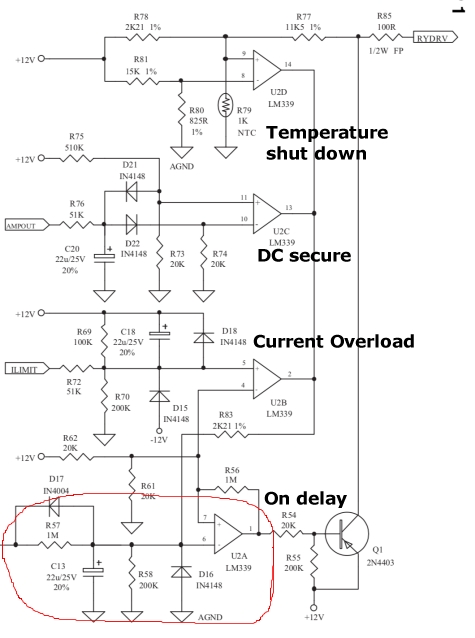

Her er diagrammet til relæstyringen. Viser det sig at relæet er OK kan årsagen være fejl i styringen. At relæet slår til uden forsinkelse. Her bør man undersøge C13 for fejl eller afbrudte forbindelser ved lodningerne. For er kondensatoren defekt eller afbrudt slår relæet omgående til, når du tænder med deraf beskrevne fejl.

Tak. Jeg tror der er kommet en enkelt hurtig klik-lyd fra effektforstærkeren nogle få sekunder efter effektforstærkeren slukkes. Jeg mindes
ikke den lyd har været der før - eller også lyder den anderledes.

Det du fortæller bekræfter min mistanke til selve relæet. Kigger man nøje på diagrammet over udgangstrinnet anvender man en
noget usædvanlig modkobling. Man tager modkoblingen fifty-fifty på begge sider af relæet. Det har den konsekvens at en
snavset relækontakt kan medføre gnister og gennem modkoblingen skabe en kædereaktion, hvor relækontakterne svejses
sammen. Støjen du hørte for nogen tid siden. Så med støj ved både tænd og sluk er det sandsynligvis det der er sket. Det bliver
interessant at få verificeret. Jeg afventer med interesse.

En anden ting, som kan lave en blop lyd er, hvis din forstærker lukker en smule DC ud på udgangen - og lidt nok til, at din amp ikke lukker kanalen
ned pga DC offsettet er mindre end, hvad der skal til, for, at din amp går i DC protect mode. Hvis du mens forstærkeren tændt - uden signal, med
et multimeter måler DC, på den pågældende udgang. Normalt for en amp, så vil DC niveau ligge så tæt på 0mV, som over hovedet muligt. Men,
+/- 20mV er normalt. Men, hvis din amp ligger på eks +/- 100mV - så vil du kunne høre et blop
En forstærker vil typisk have et lidt større DC offsett, når den er kold. Så, hvis du kun hører blop'et når forstærkeren er kold - så kan det være pga
c13 skal udskiftes.
