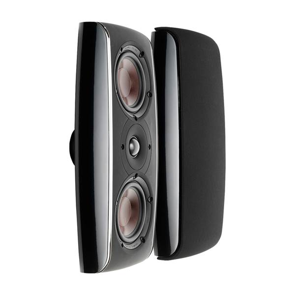

Hej jeg er på udkig efter en stero forstærker til mine højtalere. De to højtalere
er et par Dali fazon med en impedans på 6 ohm og med en følsomhed på 89
db.
Jeg har kigget på lidt forskellige forstærkere, men jeg ved simpelthen ikke
hvad man skal kigge efter for der kommer en god lyd. Det handler vel ikke
udelukkende om antallet af watt den kan give. Der må også være andet der
gælder.
Er der nogen der har nogle råd til hvad man skal kigge efter når man leder
efter en god forstærker?
Med venlig hilsen Mikkel

Hvilken Fazon model er der tale om? Der er, så vidt jeg husker, fire modeller i serien.
Mvh Thue
Larsendrengen
Bruger siden: 13 April 2016
Indlæg: 36
Sendt: 07 September 2018 kl. 21:22 | IP-adresse registreret
Det er dem der hedder Dali fazon lcr 😊
Til top Vis Larsendrengen's Profil Søg efter andre indlæg skrevet af Larsendrengen

Fazon LCR …….. må have stor gavn af at blive assisteret af en subwoofer. Og dermed en forstærker med udgang til den.
Permanent!
Indlæg: 3449
Sendt: 08 September 2018 kl. 06:43 | IP-adresse registreret
Evaluerer man på oplysningerne og tager udgangspunkt i de oprindelige højttalere hopper kæden af - som altid og igen - når
indretningsarkitekten overtager jobbet.
For uden en potent subwoofer kommer der ikke noget overbevisende positivt ud af helheden. Og kigger vi på en Fazon sub vil
selv en ver. 2 udgave med to 6,5 tommer i en 26cm terning være penge ud af vinduet. Uanset brugen af en potent forstærker.
Jeg forstår godt du er sat på opgaven, for skiftet af højttalerne må have medført store lydmæssige ændringer læs: mangler.
Med hensyn til sub skal der tilføjes en subwoofer som kan flytte noget luft. Med mindst en 10 gerne en 12 tommer enhed stillet
til at afskære ved 70Hz. Placeret hvor baslyden fordeler sig bedst i lytterummet i samarbejde med Fazon LCR. Ikke noget med et
hjørne, “fordi det ser bedst ud”. For så er man lige vidt. Det bliver du nødt til at forklare arkitekten. Og det bliver uden tvivl den
vanskeligste del af opgave.

Der er også en aktiv 12 tommer sub til. For lyden uden subben er virkelig tam
😄 så nej ingen tvivl der skal være subudgang.
