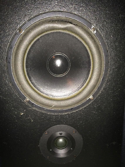

Har disse Snell E3 stående, men som i kan se på billederne, skal de have udskiftet lidt. Skummet i kanterne er krakeleret en del, så kan jeg nøjes med at udskifte det? I
så fald, med hvad? Er meget på bar bund. Hvad gør jeg med dem?
Pris er som sådan ligegyldigt, vil bare have dem til at lyde så "originalt" så muligt.

Der findes flere firmaer der kan sætte nye skum kanter på. Jeg fik lavet mine Dynaudioer (4 stk. 9" basenheder) hos Jonas Berg (baskant.dk). Han
lavede et godt og pænt stykke arbejde så kan varmt anbefale ham.
Jeg går ud fra at enheden ikke fås længere så jeg vil mene du skal holde dig fra at gøre det selv. Hvis du ikke får centreret membranen ordentlig
risikere du at enheden brænder af.

De bølger der sidder på Snell er større og tyndere end de kanter der er i "fri handel".
Jeg fik mine fra Audio Consult. Men de var ikke billige!
Snell's ideer til E/II blev købt af Audio Note (Peter Quottrup), og videreført i deres serier.
Dermed vedblev kanterne med at være tilgængelige.
Seas/Vifa (der oprindeligt fremstillede Snell's enheder) er ikke længere leveringsdygtige.

Køber du skum ophængende hos Audio Consult, så får du de helt rigtige. De øvrige, du tit kan få, er for stive eller vulsten er for lille. Så får du ikke den oprindelige ydelse tilbage. Som Tonni skriver, er de ikke billige, men Audio Note betaler også en høj pris for særlig fabrikation og levering, så det er derfor, du må betale lidt ekstra for dem, men så bliver de som nye og kan køre i 20-25 år igen. Men de skal helt se ud som dem du har på nu i størrelsen og blødheden.

De skulle koste i omegnen af 300 kr/stk. Men da de er de helt
rigtige,er de det værd.
