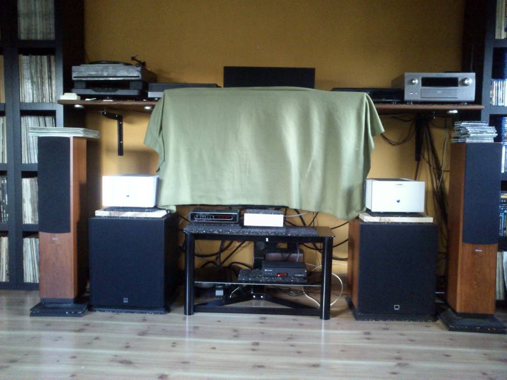

Sendt: 18 April 2016 kl. 17:35 | IP-adresse registreret
Effekttrinnet skal isoleres fra subwooferen, i mit tilfælde med 2 massive gummimåtter og en massiv træplade imellem, alt i alt, 6 kg pr. side, men så er der også ro på effekttrinnet, det hjælper selvfølgelig også at subwooferne er kraftigt bygget og vejer ind med ca. 40 kg hver
Hifi hilsen Ramma

Sendt: 18 April 2016 kl. 18:18 | IP-adresse registreret
Jeg købte mine gummiplader i Bauhaus, de er beregnet til at gøre vaskemaskiner lydløse og vibrations frie Målet er 60x60 cm pris ca. 50-60 kr + en skarp hobbykniv til at skære dem til. Bruger dem overalt de er suveræne til vibrationsdæmpning og det bedste jeg har anvendt, de koster intet i forhold til fine audiofile højt prissat hifi diller/daller i mega prisklassen.
