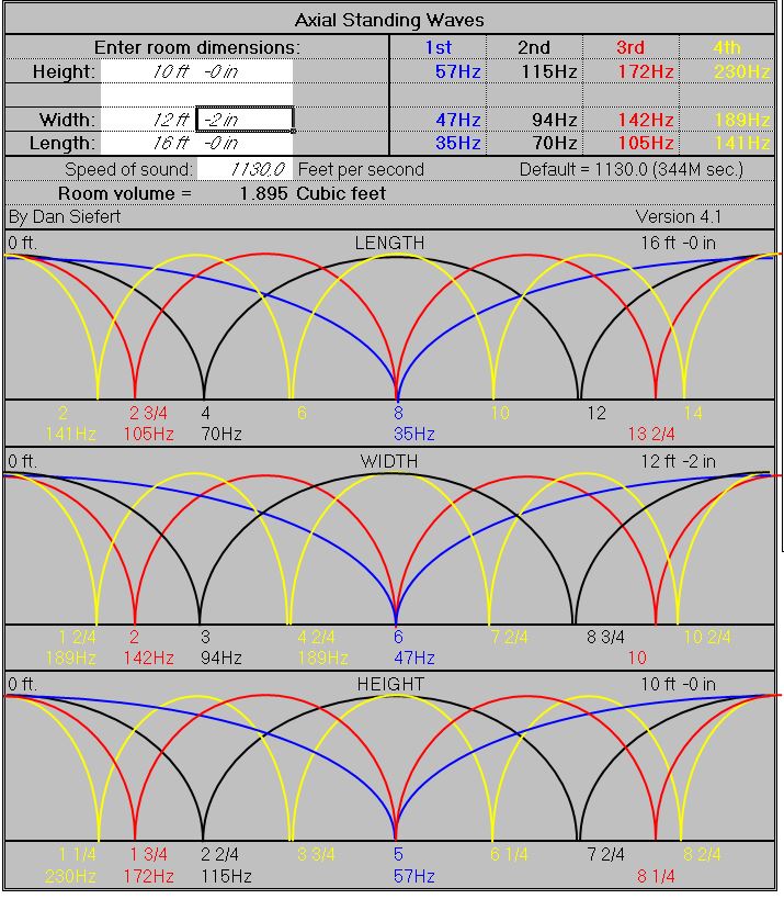

Hej Kjeldsen... tak for linket...
Jeg har nu indtastet målene... se nedenfor... kan du hjælpe mig med at tolke hvad de betyder. Teknisk forstår jeg dem godt (er selv E-
ingeniør) men rent lyttemæssigt hvad kan jeg så bruge dem til.
På forhånd tak.
Torben

Dine højttalere anslår som minum de første 3 room modes næsten 100% (alt efter hvor tæt på væggen de står). Hvis du samtidig sidder hvor disse room modes i lytteposition er høje, så har du problemer.
Første room mode (blå) er lidt svær at gøre noget ved udelukkende med placering. Har skal der rumkorrektion til - enten digitalt eller bass traps. Hvis det er anden room mode (den sorte), kan du prøvet at flytte højttaler ca 3-4 fod frem (altså omkring en meter), og samtidig lytte ved omkring 12 fod.
Hvis det er første room mode, er der nok ingen vej uden om rumkorrektion. Du kan også lade B&W'erne spille til ca 50-60 Hz og lader 2 til 4 subwoofere tage over. En subwoofer ved endevæg og en ved modsat væg vil eliminere 1. og 3. room mode. Optimalt er en subwoofer i hvert hjørne og to midt for (du skal gøre det samme i loftet, så du har 12 subwoofer, så er du helt fri for resonanser i bassen)
Jeg har selv problemer med 50 hz. og eq fjerne ikke kun resonans men også energi, så selvom jeg kan måle lineært ved 50 Hz, kan jeg ikke rigtigt høre det. Min løsning har være en åben baffel konstruktion. Denne spreder bassen som en 8 tal, fremfor rundstråle som normale kabinetter.

Hej Kjelsen
Efter at have læst linket http://redspade-
audio.blogspot.co.uk/2011/05/what-are-room-modes.html
et par gange og takket være din forklaring nedenfor har jeg nogle
ideer om hvad problemet kan være og hvad løsningen kan være. Også vil jeg selvfølgelig bruge RP for at se hvad det bringer.
Torben
bassen)
normale kabinetter.

- Det er en meget krævende højtaler pga. dens meget svingende impedans. Men din forstærker er digital og håndtere svingene
impedans rigtig godt. Din forstærker er stor nok til at håndterer dem som de skal. Den boomy bass kommer fra rummet som andre
også har skrevet mit råd er ligsom andre også, brug roomperfect og se hvad det gør for dig. Men for mig og se så har du kun hårde
flader over det hele. Du skal have nogle dæmpning ind, tæpper eller lign. eller angrib loftet med akustik. Klap i hænderne, er der
efferklang så skal der dæmpes meget! De kan nemt stå tæt på væggen uden at perspektiv ryger osv.
- Men for mig at se ud fra billedet så ligner det at du ikke har vinklet dem nok? når jeg vurderer afstanden mellem højtalerne og
hvor din lytte position vil være, hvis du har den ligebenet trekant som du selvfølglig altid lytter i med sådan et setup?
B&W er meget retningsbestemt (egohøjtaler) så deres vinkling er MEGET vigtig :)

Det har hjulper mig med at komme videre mht til optimal opstilling/indstilling af mine nye højtalere.
Jeg har fået nye kabler hjem og lavet bi-wire (Harmonic Technology Fantasy (disk/mlt) og Forsmann Feed4 (bass)).
Ligeledes har jeg flyttet højtalerne frem så afstanden til min lytteposition tættere på.
Jeg har selvfølgelig lavet RP og lavet nogle justeringer her og der.
Jeg er ikke i mål endnu men er dog meget tættere på nirvana og højtalerne er ikke så "boomy" længere. Fandt også ud af at det
afhænger meget af hvor man står i rummet.
På det meste rock musik er bassen dyb, tør og fast men på andre numre er den stadig lidt boomy. Testene fortsætter og jeg vil
