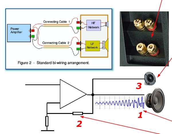

BLund - du kan have ret i din forklaring om at sælgere og producenter af kabler bruger biwiring som ide til at sælge den dobbelte mængde kabel. Men der er en dybere årsag til at anvende fremgangsmåden.
En højttalerenhed - basenheder i særdeleshed – er den aktive del af en seriøs forklaring. En højttalerenhed er ikke, som man skulle tro, et passivt element. Basenhedens relativt tunge membran, luftmassen i kabinettet og rummets akustiske påvirkning af den gør, at den sender uønskede spændinger tilbage i systemet. Den optræder som en mikrofon. Luftmassen og membranens vægt gør at den ikke følger forstærkerens signal fuldstændig, men stritter imod. Deraf kommer de uønskede signaler.
Disse uønskede signaler møder delefilteret og den korte vej ud til de øvrige enheder som reagerer på dem. Et uønsket signal er lig med forvrængning. Kan vi blive enige om, at forvrængning er uønsket, skal vi finde en måde at fjerne den. Den mest effektive måde er at anvende et elektronisk delefilter og et antal forstærkere direkte til hver højttalerenhed. Uden delefilter i højttaleren. Eller blot tilføre det samme signal til to forstærkere som hver for sig er tilsluttet de to terminalsæt på højttaleren. Derved vil de omtalte uønskede signaler ikke kunne påvirke enhederne indbyrdes.
Den billige løsning på denne opgave er at lade forstærkerens modkoblingskredsløb løse opgaven.
På billedet ser du principdiagrammet for værdien af biwiring. De to modstande ved (2) (forstærkerens modkoblingskredsløb) regulerer forstærkerens forstærkningsfaktor. Samtidig holder dette kredsløb hele tiden kontrol med forstærkerens egenskaber herunder forvrængning. Opstår der et uønsket signal på udgangen i forhold til dens rene indgangssignal korrigerer forstærkeren dette. Da diskantenheden (den mest følsomme af højttalerens enheder) via biwiring er forbundet med sit eget kabel direkte til forstærkeren er de uønskede signaler dæmpet betydeligt. På en god forstærker til nul.
Er det ikke vores forventninger til et godt anlæg?
Billedet er sakset fra dette link side 23

Udgangsimpedansen på modkoblet effektforstærker er typisk 0,05 ohm. I knudepunktet efter forstærkeren på Kaj's illustration
har vi altså en impedans på 0,05 ohm, der skal rigtig meget strøm til at lave ballade her.
Jeg kan ikke umiddelbart se nogen tekniske argumenter for at Bi-wire.

Miki - det er netop din opgivelse som er den vigtige del af forklaringen. Du har blot tilbage at forstå den fulde sammenhæng.

Og Miki - svaret ligger allerede i min forklaring og dit svar. Forstærkeren kortslutter induktionsstrømmene fra basenhederne, så de ikke forplanter sig
til diskantenheden.
Mit indlæg er tænkt som forklaring til fri afbenyttelse. Ikke som belæring.

Det her har været diskuteret før (se evt. DIYaudio). Hvis vi antager at modstanden i højttalerkablet fra punkt 1 til knudepunktet
er meget lav, som jo er det vi ønsker. Så er det jo ligegyldigt om diskanten (punkt 3) er forbundet til forstærkeren fra 3 til
knudepunktet eller fra 1 til knudepunktet.

Husk at tage hensyn til delefilterets interne layout, komponenter og kabelføring med videre.
Det kan have endnu større betydning end udvendige kablers modstand.

Jamen nu var det kablet/kablerne vi debaterede og ikke delefiltret. Du har ret i at delefiltret har betydning for lyden, mens det der Bi-wire sjov er ligegyldigt.

Debatten går på anvendelse af teknikken "biwiring" og virkningen af den.
Derfor er man nødt til at indkalkulere alle aspekter, hvis man ønsker at forstå begrundelsen for anvendelsen.
Men hvem siger man skal anvende teknikken?
Jeg har også betvivlet betydningen, men praktiske erfaringer har længe vist mig noget andet.
Det kan bare ikke erstatte virkningen af flere forstærkere til samme højttaler.
Total adskillelse af enhederne for at opnå et endnu bedre resultat.
