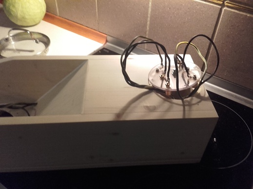

så er jeg kommer lidt længere..  så blev der monteret kabler

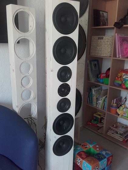

øv øv øv så gik det galt med mine ny højtaler .. . nu skulle det bare samles ..  men nu kan jeg ikke sætte enhederne i..  .. træet har trykket sig sammen, efter det har fået sæbebehandling .. alle huller her nu ovale.. 1,5 mm ..  ved ikke om jeg kan sætte overfræserne på igen ..

Kan du ikke tilpasse dem med en træfil ?

Træ udvider sig i kulde, så prøv at stille dem i fryseren, natten over.

Jeg vll foreslå dig at lade kabinetterne tørre efter behandlingen. Træet trækker sig tilbage og enhederne passer igen.

tak for rådet .. de er tørret op desværre ..  men var i gang med stemmejern i dag .. tror den ene er færdig.. tog en masse tid at fjerne så lidt, da det helst ikke må kunne ses

Massivt træ skal bearbejdes rigtigt da det stadigvæk er "levende", hvis træet bliver fugtigt vil det udvide sig ret meget på tværs af
åreretningen, mens det næsten ikke udvider sig i længderetningen/åreretningen. Når træet så tørrer op vil træet finde den form der er
mindst spænding i.
Der er mange kræfter i natur træ, der er heller ikke for sjov man finerer begge sider af MDF og Spånplade, inden man bruger det til
møbler eller højttalere, fineren kan ellers over tid arbejde ved fugt ændringer i rummet, men er fineren på begge sider vil de modarbejde
hinanden og dermed ophæve hinandens kræfter.
Så du har givet træet alle muligheder for sit eget liv, ved at gøre det vådt efter du har samlet og lavet huller i træet.

det gik heldigvis ikke så galt som jeg, havde frygtet. er i gang med at montere enhederne i den ene,... komme til at se godt ud..
 ja man skal lære hele livet.. og det her har jeg da lært af. og næste gang  bliver det noget andet træ-.. det her er alt for blødt .

så har den ene fået monteret enhederne ...

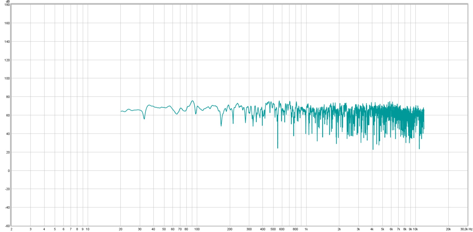

så er der sket lidt mere..  ny mellemtone en 15w med anden membran samt d3004/6600 diskant.  og en ny måling

Er det målt i rummet eller lige foran? Hvis det er i rummet (lyttepladsen) vil du have en meget lys (tynd) lyd med den ellers på papiret fine kurve!
Og kurven bør være faldende mod de 20kHz :-)

Den er målt der hvor jeg lytter. Det var en grov justeringen, nu skal den rettes lidt .Så jeg er 6db over ved 80hz til 20,000 Hz.Så bliver den mere øre venlig
