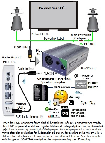

Kan nogen hjælpe ?
Har 2 beolab 5 som er tilsluttet et B&O Avant tv.
Ville gerne, jeg kunne streame digital musik , fra min nas, til mine beolab 5, direkte, uden at tv skal være tændt.
Som det er nu streamer jeg musikken gennem min ATV 4.
Dette kan jeg kun gøre med tv tilkoblet.
Er dette muligt og hvordan gør jeg dette.

Hej Roadie
Her en tegning du kan se på. Der er kun et men - Jeg er IKKE helt sikker på
om OneRemote Powerlink speaker switch kan klare opgaven. Men jeg tror det.

Hej Peter
Tusind tak for hjælpen.
Vil afprøve det.
De beolab 4000 som pt. er tilsluttet Avant til surround opsætning med poverlink kan de blive siddende ?
Jeg ønsker kun at kunne afspille i stereolyd gennem mine bl 5
Har du nogen viden om hvordan lyd ved streaming reguleres med din anviste opsætning ?

Hej Roadie
Dine BeoLab 4000 bliver hvor de er. Lyd regulering af de signalet der kommer ind på aux ind, styres på din iPad eller iPhone.
På tegningen ser du en App 'Play8' som jeg kan anbefale, da den giver et godt overblik over Nas-serverens filer og har lydregulering.

Hej Peter
Har lige et par spørgsmål mere.
At lydreguleringen den sker fra iPhone eller Ipad betyder vel så, at de max begrænsninger, som apple har fastlagt i deres
produkter om hvor højt man kan afspille, de vil gælde i denne opsætning. ?
Har du nogen ide om hvordan vil lydkvaliteten være ?
Kan den optimeres på nogen måde med den anviste opsætning

Hej igen Roadie
Husk jeg ikke har afprøvet OneRemote Powerlink speaker switch. Søg 'OneRemote Powerlink speaker switch' på
nettet, og læs hvad de skriver. Det du skriver om lydreguleringen kan jeg ikke genkende fra mit setup, med Nas &
iPad. Med 'Play8' audio App afpilles ukomprimeret Flac filer, i den volume mit trådløse og aktive Xeo3 system tillader.
Vil du læse mere om det, så trykke 'PPsetup' nederst på dette indlæg.

Hej Peter
I relation til din tegning. Pt. Er mine beolab 5 sat op og koplet til tv-et enkeltvis i hver sin udgang.
På din tegning går der alene 1 powerlink stik fra tv ind i boksen. Derfra splittes signalet.
Skal der ændres i min opsætning ?
