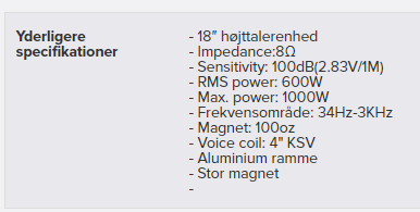

Jeg har desværre ingen konkrete erfaringer. MEN: et forslag kunne være eckhorn 18 mk2
Tror godt du kan nøjes en og så din 500 W forstærker, da den er ret effektiv.

Ser ret interessant ud faktisk. Kan rigtig godt li ideen om en skjult sub.
Flere forslag modtages selvfølgelig også gerne.

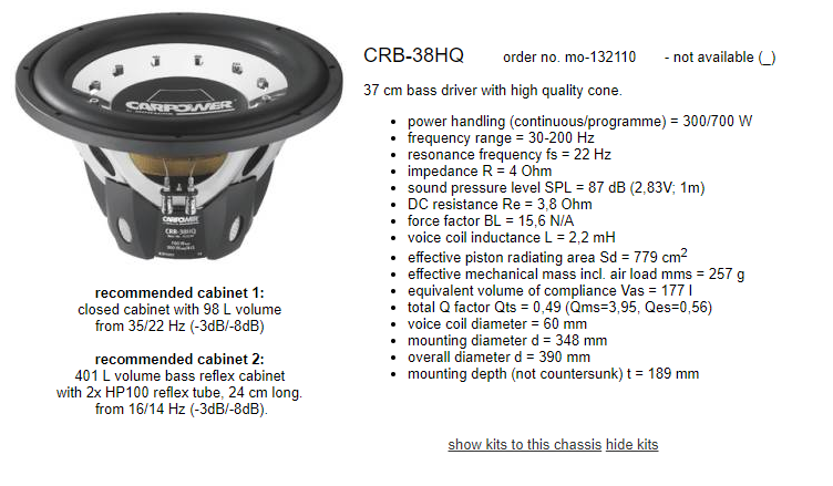

Det er denne jeg har derude nu, i et lukket kabinet - men det er som om den mister pusten og kan ikke helt følge med.

@Fero. Jeg tror din bas har for lav følsomhed, 87dB, til at følge med dine "toppe". 87dB og max 300W kontinuerlig effekt, samt
din amp. der yder i omegnen af 250W, kommer aldrig til at spille rigtigt højt. Kig efter en bas med >97 dB følsomhed, her er
udbudet rimeligt stort.
