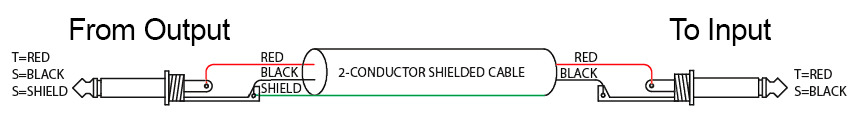

Ja du kan godt "tøjle" skærmen til et af apparaterne. Men der hvor jeg mener der skulle være noget at hente, er hvis du har balanceret udstyr du gerne vil koble sammen med ubalanceret udstyr. Her kan man lave en reel pseudo-balanceret modstand, hvor du "løfter" det inverterede signal med en 100ohms modstand. Så opnås en lille smule af den effekt, som man normalt har i et fuldt balanceret setup, hvor støjen bliver undertrykt, fordi støjen påvirker både det ikke-inverterede og det inverterede signal, så differencen i modtagerenden stadig er den samme.
http://i.ytimg.com/vi/jo5HhfIUSP0/hqdefault.jpg
Men hvis du bare har ubalanceret i begge ender, så skader det ikke at prøve Bofa's forslag. Du må bare ikke kortslutte den inverterede udgang til stel på f.eks en forforstærker.
