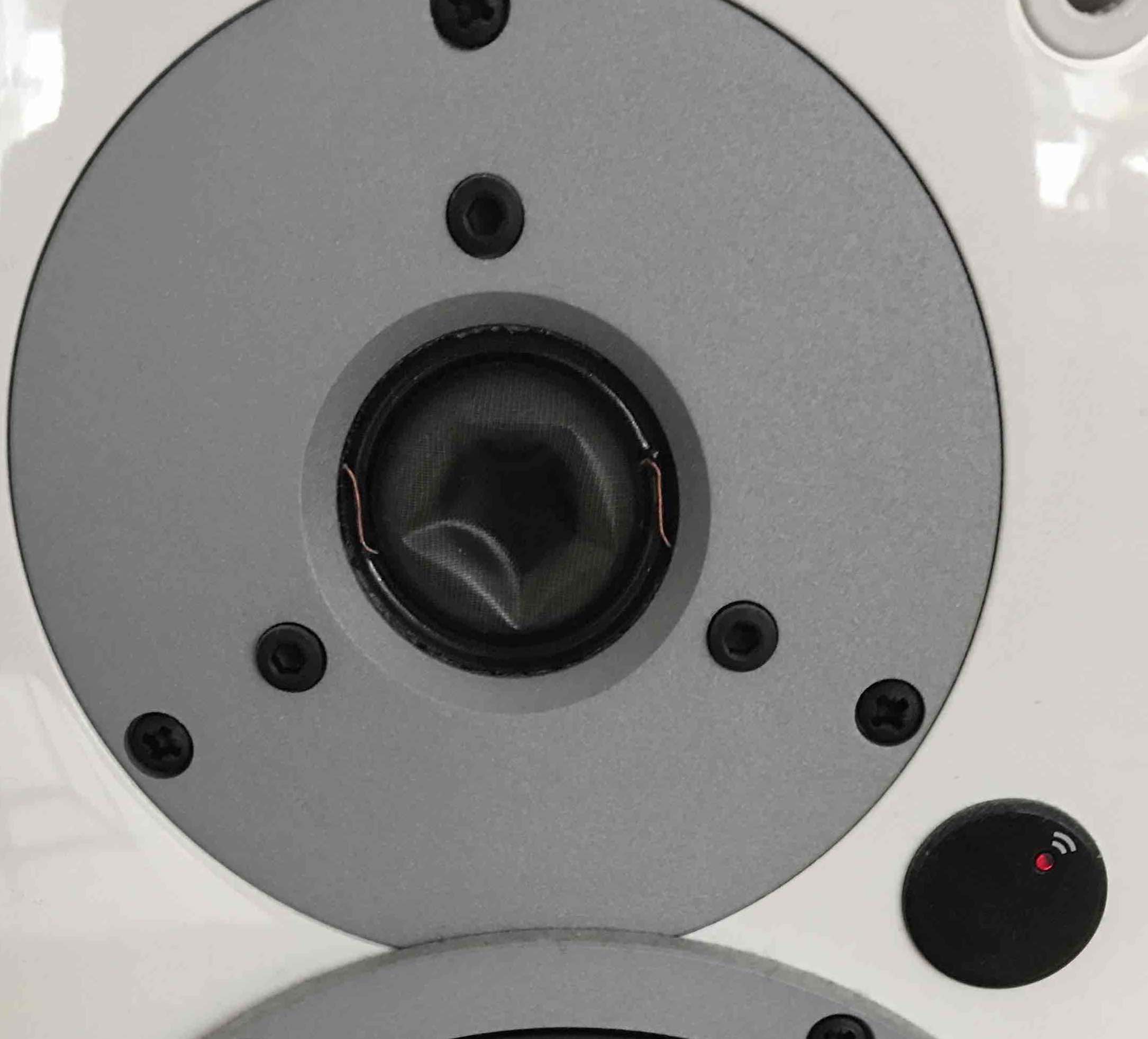

Jeg har et par Dynaudio Xeo 3 hvor diskantdomen er trykket ind på begge højtalere (se billedet nedenfor). Jeg kan læse mig frem her i forumet og andre steder, at nogen har forsøgt sig med at rette trykket diskanter ud med støvsuger, tape mv., men jeg er lidt i tvivl om jeg tør gå igang med dette. Er der nogen her der har prøvet at rette diskanten ud på et par Dynaudio højtalere ?
Hvis de ikke kan rettes ud, er der så nogen der har en ide om hvad 2 diskanter nye koster?
På forhånd tak.

Hej Tommy.
Hvis du Googler "sugekop industri" i billeder, får du vist nogle små grøn/gule sugekopper.
Jeg har med held benyttet en sådan, til at rette en silkedome.
En lille slange på 15-20 cm monteres, og så laver du vacuum med munden, så styrer du nemt hvor hårdt der skal suges.
Nemt og ligetil, vupti.

Jeg glemte at skrive, det bør være en lille "harmonika" model på ca 10 mm diameter.

Du kan roligt benytte et stykke tape. Domen fra Dynaudio er lavet af silke med en blød coating, som faktisk er det der spiller. Og denne coating er bevidst blød og fleksibel, og kan derfor rettes ud, uden problemer
Hvis domen er skadet, så er det allerede sket, da den blev trykket ind. Heldigvis er Dynaudio leveringsdygtig i reservedele til deres højtalere.

Brug munden på og sug, så kan du justere "trykket" stille og rolig og holde øje. Det er noget nemmere og virker ganske fint.

Nemlig - munden er det bedste værktøj og der skal ikke meget sug til - du kan mærke når domen retter sig!
Kombinationen af små børn og Dynaudio højttalere har gjort at jeg 3-4 gange har måttet suge en diskantdome ud.
Har rådført mig med Dynaudio om evt. skader ved sådanne uheld og de beroliger mig med, at hvis jeg ikke kan høre at der er noget galt så er diskanten ok.

Hvis du har botox-læber der ikke kan spidses lidt, kan en rolig hånd
og et almindeligt stykke gummislange i tilfældig diameter gøre
tricket. Sådan en dome er slet ikke så sart, som den syner.

Har prøvet med tape, men kan ikke få rettet den 100% ud. Der er små buler i en cirkel rundt der hvor den var trykket ind. Prøver
nu med sug og slange.

Hej basholm - de små buler slipper du nok ikke af med, desværre. Jeg gætter på at diskanten spiller OK alligevel, omened ikke helt perfekt. Det som kan
ske, er at spolen bliver skæv, så prøv at høre efter i de næste par dage, om der er en højfrekvens skrat-lyd fra diskanten. Hvis den er OK, men de små
buler visuelt irriterer dig, så er der ikke så meget andet at gøre, end at få nogle erstatningsenheder leveret (f.eks. kontakt den forhandler, hvor du har
købt højttaleren.
