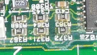

Opdatering: Da jeg trak ledningerne, til enhederne ud af forstærkeren, opdagede jeg at det tape der samler dem, var fuldstændig mørnet, og de var
totalt klistrede. Det fik mig til at tænke på om der var kommet noget af det klistrede stads på printet. Ganske rigtig var der en lille plet øverst oppe
på forstærkeren. Efter forsigtig rengøring kan man ane en lille skade i printet.
Frygter lidt at det er det der skaber problemet:
Giver det god mening, og kan den slags repareres?

Det er desværre et klasssisk B&O fænomen! Beolab 8000 er virkeligt hård ramt!
Det er realtive nemt at fikse, hvis du kan bruge en lodde kolbe og et multimeter.
Det er sikkert en enkelt eller to af banerne der er ødelagt, og dem "tråder" du med fortinnet kobbertråd.
Det største arbejde har du lavet (at få printet ud!)
Sig til hvis du har brug for råd eller hjælp!

Tak for det Beovox. Jeg får helt sikkert brug for hjælp. Jeg er lettet over at det kan laves, hvis det da er det der skaber problemerne. Jeg har en
loddestation, men skal lige ha købt den kobbertråd du skriver.

Du behøver såmænd ikke købe noget, et par snoede tråde fra en almindelig lysnet ledning virker fint!
Du fortinnner dem så med loddekolben og frisk tin!

Hvis du har en lille (1-2mm) flad skruetrækker - så kan du nemt skrabe den grønne belægning af - så der kommer noget blankt kobber frem, som du kan
lodde på Det ser heldigvis ik så slemt ud

Yesss. Jeg prøvede at samle højtaleren før jeg kastede mig ud i noget med at lodde. Nu virker den som den skal. Om det er rengøring af printpladen
eller et stik med dårlig forbindelse, der var årsagen, ved jeg ikke. Nu må jeg se om det holder i længden.
Men den anden Beolab1 skal da skilles ad, så jeg undgår det klisterstads på printpladen.
Tak for jeres input, dem kan jeg helt sikkert bruge en anden gang.
