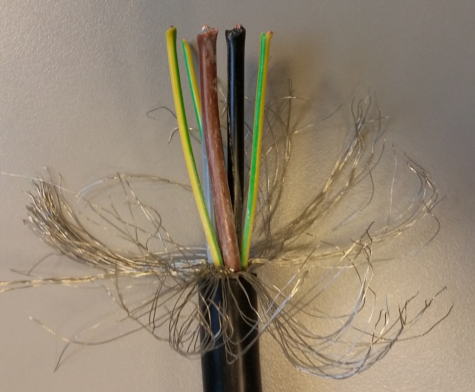

Har nu prøvet LMC FAT på mit setup, og det er ikke et dårligt netkabel, men jeg har nu flere andre netkabler der løber fra LMC FAT.
Blandt andet gør dette DIY kabel det utroligt godt, det er et kabel der er lavet specifikt til Servomotorer, og på mit setup er dette bedre end
LMC FAT netkablet.

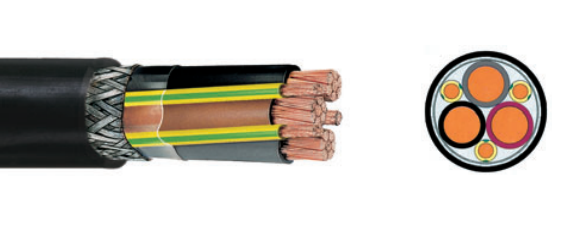

Her ses servo-kablets opbygning.

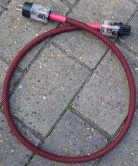

Et billede fra da jeg lavede mine egne DIY Netkabler af Servokablet.
De færdige netkabler i svøb, så lyder de ikke kun godt, de ser også noget bedre ud.

Hvordan terminerer du det?
Miav
Indlæg: 547
Sendt: 05 August 2016 kl. 17:47 | IP-adresse registreret
Det er termineret således:
Brun og Sort er samlet til fase, Grå er nul/neutral leder.
De 3 Jordledere er samlet og monteret i begge ender.
Skærmen er kun monteret til jord i stikprop enden.
Og det er som sagt et meget vellydene/velydende netkabel til menneskepenge.

Sendt: 06 August 2016 kl. 10:35 | IP-adresse registreret
Struktøren skrev:
Spændende.... Kan du konkretisere hvilket kabel, andet end til Servomoter, du har benyttet...?
Birger
Ja det kan jeg da godt Birger.
Det er et Ölflex kabel fra LAPP-Group, det hedder Ölflex Servo 2YSLCYK-JB 3x2,5
Det er nok ikke det letteste kabel at få fat i som privat, men du kan jo prøve hos virksomheder der bygger maskiner.
