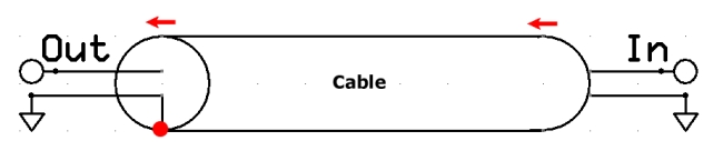

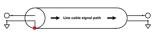

Kaj. skrev:
På et to-leder kabel UDEN afskærmning er pile det rene sludder. Der hvor pilene har deres berettigelse er et kabel som det
viste, hvor pilene - hvis alt går rigtigt til - viser hvilken ende kablets skærm er lagt til stel (red dot). Meningen med dette er at minimere
indstrålet støj mest effektivt i en ubalanceret indgang.
Normalt tilslutter man skærmen i afsender enden, eller den ende hvor ground er bedst. Dette gøres for at holde støj ude fra lydsignalet,
hvis man tilslutter skærmen i den fjerne ende, vil den støj skærmen opfanger sendes retur med signalet til afsender/ground.
Vi bruger samme princip på en del signal udstyr i industrien, og her er der en del støj at slås med ind i mellem.
Har jeg forklaret mig forståeligt?

Kabler med pile på. Denne tråd indleder med: "Jeg købte engang meget dyre højttalerkabler med små påtrykte pile, i meget rent kobber med store krystaller". ""Du skal huske at forbinde dem så signalet løber i pilenes retning".
Det handler om pilenes betydning!!
Jeg kommenterede: På et to-leder kabel UDEN afskærmning er pile det rene sludder. Der hvor pilene har deres berettigelse er et kabel som det viste, hvor pilene - hvis alt går rigtigt til - viser hvilken ende kablets skærm er lagt til stel (red dot). Meningen med dette er at minimere indstrålet støj mest effektivt i en ubalanceret indgang.
Siden hen viser jeg denne.
Det påstås fra flere sider at anvisningen vedrørende pilene er forkert, hvortil jeg efterlyser en teknisk korrekt forklaring på at det ER forkert. OG ikke mindst HVORFOR det er forkert? Den mangler jeg fortsat.
Vær nu lidt saglige og undgå at denne tråd ender i det samme flimmer som alt andet med ordet "kabler" plejer.

Jeg prøvede før at forklare dig at du får den opsamlede støj fra skærmen til at løbe retur med signallederen inde i kablet, er det så svært at
forstå?

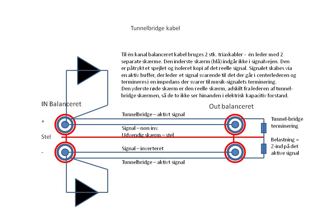

OK - her så noget lidt mere avanceret end "bare" en flydende skærm. Amerikanske Lessloss har lavet et kabel eller snarere en teknologi, som fjerner kapaciteten. De røber ikke hvordan ud over at fortælle om det. Jeg har prøvet at omsætte det til en tegning.
Princippet skulle "fjerne" kapaciteten mellem leder og skærm ved at indføje en aktiv skærm mellem dem. Denne skærm er påtrykt et signal (fra en buffer) der svarer til det signal, der går gennem midterlederen. Konceptet kræver 2 stk. ledere med 2 koncentriske skærme til et enkelt balanceret kabel. Se tegningen nedenfor (balanceret konfiguration). Virker det?  Jeg har ikke prøvet, men det kunne være sjovt. Kapacitet kan man jo måle.

Jan - spændende projekt din tegning viser. Jeg er blot lidt i tvivl. Du skriver at den inderste skærm, den blå, ikke indgår i signalvejen. Er der så ikke en fejl yderst til højre ved load'en? Den har jo netop forbindelse til den blå skærm. Skulle den ikke have forbindelse til inderlederen i stedet?

Sendt: 10 Marts 2016 kl. 05:24 | IP-adresse registreret
Pilene på kablerne er altså en angivelse af hvor skærmen er forbundet, hvis der er et gran af fornuft i angivelsen.
Linket her viser mange eksempler.
Da jording af skærmen har betydning for afskærmning mod støj undrer jeg mig dog fortsat over forskellen på de følgende to eksempler. Når støjen begrænses bedst mulig på et svagt signal som fra en pickup ved at jorde skærmen ved forstærkeren, hvorfor gælder den samme regel så ikke i andre sammenhænge? Det spørgsmål mangler jeg fortsat et velbegrundet svar på. For mig er det ikke nok "at sådan gør vi bare - det har vi altid gjort". Men hvorfor? På hvilken måde er det ene bedre end det andet? Pilene på det øverste diagram er rettet efter jeres anvisning ud fra betragtningen at det så må være rigtigt.
Det er min sidste suppe kogt på de pile.

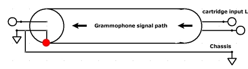

Jeg gør det på samme måde som A-mand.
Jeg skrev før, med grammo sætter jeg i modtager ( altså hvis jeg kørte med den type kabel der, men jeg bruger coax), men man kan selvfølgelig også skærme afsender-ende på tonearmskabel.
(Men det er endnu "vigtigere", at sikre sig de to stel-ledere fra pu, ikke sammenblandes med andet grammo-stel.)
