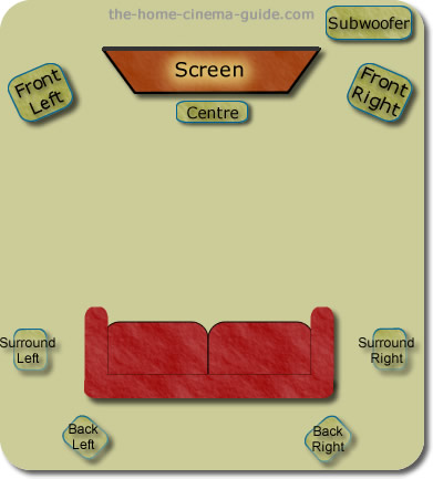

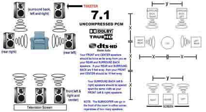

jeg har en stue hvor sofaen står op til væggen.  på den væg skal jeg nu have mine 4 bag højtaler op
men hvordan skal de side ?
jeg tænker hvad for en af disse måder ?
eller :
hvad giver bedst lyd ?
min sofa står op til bag vægen og jeg har 3,3 m op til mit 80" læret .
jeg har læst mig til de skal side ca 175 cm oppe
men og her er det jeg er i tvivl :  hvad er bedst ?   : at jeg har alle 4 siden på bag væggen ( som er 3 m bred )    eller skal jeg ud og finde en løsning med fx et højtaler ophæng sådan at jeg kan svinge 2 af dem ud fra vægen ?

Hvis du har mulighed for det, bør du rykke sofaen et stykke ud fra bagvæggen. De 2 af baghøjtalerne skal fungere som sidehøjtalere - dvs. de skal være ud for lytte positionen ca, i den højde du nævner. De to sidste baghøjtalere skal sidde på bagvæggen med en passende afstand i mellem - i samme højde som sidehøjtalerne. Dvs. stort set som på din skitse nr. 2.
7.1 opsætninger egner sig dog nok mest til lidt større rum. Jeg har dog selv et sådan set up i et 16 kvadrameter rum.

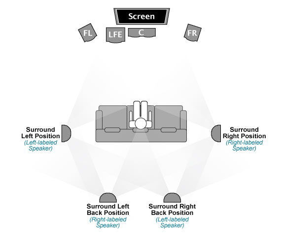

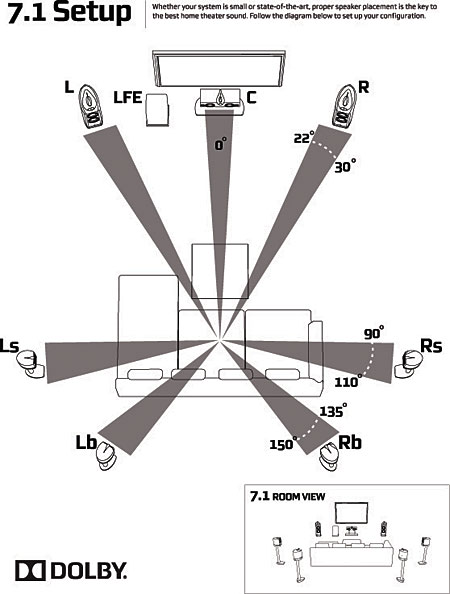

Husk at der er rigtig mange manual der give placering af bag højtaler med 5.1 helt forkert, her står som de skal sætte på bagvægge hvad er helt forkert, da det er tale om side højtale der skal stå lidt bag ud (omkring 90 til 135 grader) og 90cm. over lytte højde, altså slet ikke på bagvæggen, men skal kun bruge bagvægge til de sidst 2 højtaler ved en 7.1 opsætning.
