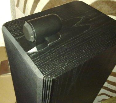

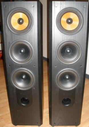

anden måde ordnet)Fronthøjtalere:Fik fanget nogle LÆKRE <span style="font-weight: bold; text-decoration:
underline;">B&W 803 S2</span> (Matrix). inden de udvandrede til sverige tror jeg...
Lille nautilus-horn på toppen til den så
karakteristiske diskant!Og det spiller faktisk også godt - uden den til tider omtalte skringre lyd.. Det har jeg ikke noget af hos mig.

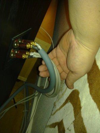

27_203740_27102009473.jpg">De
gamle
slanger snor sig stadig - kom ikke og sig det er mangel på kobber
mellem forstærker og højtaler... dual-wire til bassen (TaraLabs Prism
Nexa dobbelt "biwire-sæt" kun til bassen til fronten.), multistrand til
toppen...(AudioQuest Crystal 2 Hyperlitz til diskanten til fronten.)27_203758_27102009474.jpg">Og der var nogle gedigne og lækre Dali-bananer med - de sad på jumperne, men gør sig mere end fint som
"slangetæmmere" også nu. og jeg har altså en rimelig størrelse LAP... så kablerne ER
tykke..Ved at opgradere "svageste led" hele tiden er det
ved at stå ganske godt til herhjemmeDet er bare med at blive ved med at lytte og
drømme.. så en dag kommer det rette tilbud.
Havde længe drømt om B&W´s 800-serie, men troede det ofr altid ville være for dyrt...
De nye fronter - her kan man se refleksporten til
mellemtonen, som har udgang bagpå.Og de dejligt mange og tykke kabler.. når de nu er der, kan man jo ligeså godt bruge dem..

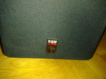

Og et lille front-stof logo..
Og stadig den lækre gule kevlar til mellemtonen

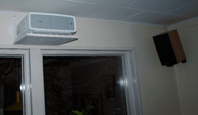

i dette tilfælde.. Mums.Surround - side højtalere:B&W 603 s2Hænger på beslag i venstre hjørne - samt står på bogreal i højre
side.Billeder af dem separat følger.. se evt. på oversigtspics for nu.Surround - baghøjtalerBestår pt. af en enkelt - som
reciderer ovenpå min radiator bag sofaen.Det er en lille diskret Dantax, som gør væsentligt mere end ingenting - uden at være prangende.De færreste
film har ret meget andet end effekt-pling i de aller bagerste kanaler.Den er herudover til at styre ifht- fysisk størrelse (der er ikke meget

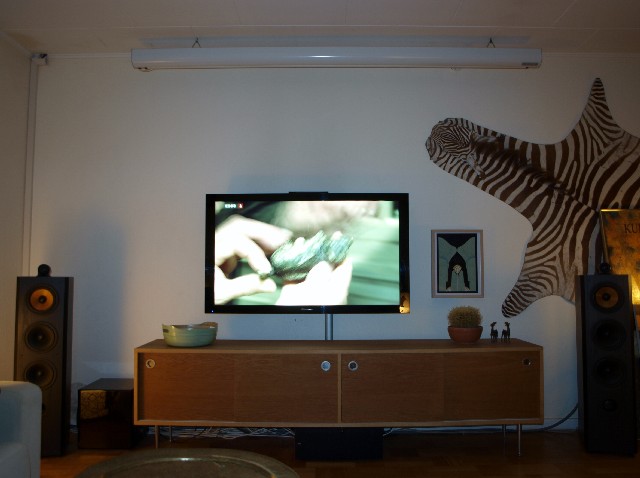

TV: Pioneer
50" plasma - næstsidste generation (8.gen.)af KURO-serien: Pioneer Kuro 508xd
Magen til flot billede og dyb sort skal man lede
længe efter - selv idag mange år efte det var sprit-nyt (og kostede 30K ++)
Stadigt mega fedt tv med dyyyyb sort. (Nu kommer OLED - så
er tronen tabt - men indtil det koster mindre end en FIat Panda er jeg ligeglad.. jeg har vundet - via DenBlåAv-is, hvor nogen skulle af med et tv.
Dette tv er så "über-billed-fokuseret" - at det ingen højtalere har - overhovedet.Man kan sætte eksterne til via mini-clips til indbygget 15w pap-
forstærker..
Jeg tænder blot min receiver - så er der smæk på liggehønen.. POW..
Fuldt kalibreret med coloritmeter via service-menu etc.
- samt DVE- BluRay test-disk og PC-software (Eye-One II coloritmeter venligst udlånt af bio-kammerat)

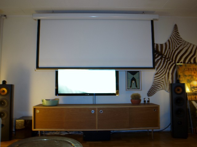

Projektor: FullHD native
1080p Sanyo PLV-Z700
. Godt nok mindste model - men Full HD er bare så meget flottere end min tidlgiere Sanoy plv-Z5 i 720p.
Endnu ikke
farvekalibreret med coloritmeter - men har fået indstillet lidt service-menu og tweaket settings så den har god kontrast, sortniveau og lysstyrke - på
samme tid.
Langt bedre med lidt ambient lys end den gamle Z5 jeg havde før.
Uhyggeligt flot bilelde på BluRay efter tweaking.
(Inden tweaking var den noget grå i de sorte farver, og manglede "pop" samt realisme i fx. hudfarver, grønt græs etc. Det er ved at være på plads -
er bare så glad.
Og prisen - i tror det ikke, så jeg siger det ikke.
Men lærred og projektor for under 1/15 af nypris - det er da noget der
får et smil frem.

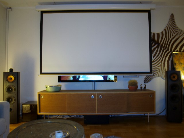

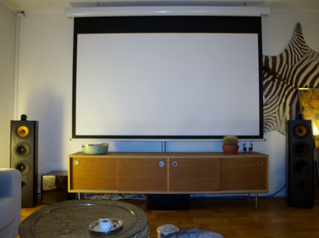

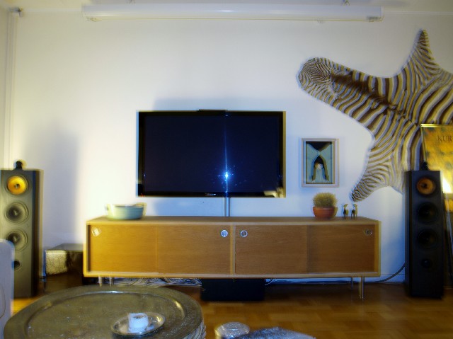

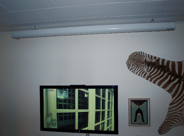

Lidt billeder af situationen nu..
Og "nej" - tv og lærreed hænger ikke helt lige ifht. hinanden.. og tv er "skævt" ift. kommode.. Her har fru indretningsminister været inde over, og dovenskaben forbød mig derudover at bore alt for mange nye huller til tvét..
Herudover er der balance for øjet når man er i stuen som helhed.. selv om det ikke et noget jeg går helt så meget op i som visse andre i hjemmet.
Centeren ligger på gulvet - der er den så pæn. Pæn, men lidt dårligere spillendeend hvis den var grim og på toppen af kommoden..hmm. jeg tabte lidt, men fik en hjemmebio i stuen igen.
Lidt vundet har jeg så alligevel.
Ellers andet..
Fronthøjtalerne i hjørnet vs. subwooferen (venstre side).. tjjaa.. symetri eller ingen store sorte højtalere og voldsom subwoofer.
Det spiller som det skal - jeg klager ikke.
Kom og lyt hvis tvivlen er stor ;)
Det lyder flottere og ser bedre ud når filmen er på - end prisskilt og stuen tillader
(Jeg er pt. gået væk fra Buttkickers, som stadigt sidder under min sofa, men uden effektforstærker pt. - det er simpelthen ikke nødvendigt med en Sunfire Sub.
Stuen, sofaen, glasdøre og brystkasse går i svingninger hvis der gives gas - uden bodyshakers/buttkickers etc. Sådan.
Bagkanaler, samt "inde i skabet" følger en dag med godt humør fra min og kameraets side.
