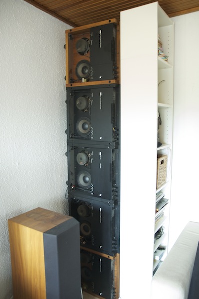

AudioPro subberne er pt. stillet på højkant som en søjle. 2 stk er sat til Left/Right men de 3 sidste er sat til Sub Out fra
Yamaha'en. På den måde kommer de i spil til både 2 kanals, samt 7.1 lyd.
Når signalet forlader Yamaha'en til subberne, kommer det først igennem et par Behringer MDX-2000 Compressor'er, da de
hver især ikke kan spille særligt højt. Og en B2-50 på grænsen...puha, det er ikke godt. Men 5 stk leverer en rystende
oplevelse. Og når de er smidt ind i et hjørne og stacket ovenpå hinanden som et line array...så sker der ting og sager.

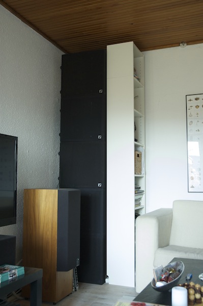

I daglig brug ser det sådan her ud.
Og der er "wife approved" !!! Det er en endnu højere standart end THX !!!!!!!!!!!!!!!

Subberne er dukket op hen ad vejen. Det startede med 1 til stereo setup'et. Det blev så til en mere så det var stereo.
Der dukkede så en mere op som så kom på surround setup'et. Og endnu en til surround setup'et.
I mellem tiden fandt jeg en AceBass 3 til stereo setup'et. Så blev de to første overført til surround.
På daværende tidspunkt havde jeg et 5.1 setup. Og tanken om at have en sub under hver højttaler var lidt tiltrækkende. Så
da der dukkede endnu en op på KSB, ja så hapsede jeg den. De går ret billigt.
Jeg havde dem på det tidspunkt stående, en i hvert hjørne i stuen samt en under center højttaleren. Men summen af de 5
gav ikke rigtigt det ønskede resultat.
Jeg fik så den ide at bruge det ene hjørne i stuen til alle 5. I et hjørne får man et par ekstra dB. Og det gav pote.
Den øverste sub i stakken får sit signal fra Right pre out fra Yamaha forstærkeren mens den nederste i stakken får fra Left
pre out. De tre miderste får signal fra Sub out. Alle kører gennem en brick wall limiter, da de, hvis de spiller for højt,
simpelthen brækker sig.
Systemet er lavet således, at kun Left/Right subberne er tændt hvis man lytter til almindelig stereo. Jeg fandt nogen
strømskinner i Silvan (Fy, det ved jeg godt !!!!), som tænder og slukker hvis et output trækker strøm. Så når forsærkeren
tænder, så tænder de. De resterende tre subber tænder sammen med fjernsynet.

Feeeeeeedt! Det ser ondt ud når de står der i hjørnet med frontstof på! Sådan en buttkicker er også guf

De er ret effektive.
Når de er stacket som på billedet opfører de sig desværre som et line array. Dvs. de bliver direktive.
Så den helt vilde bund findes ikke i lytte position, men i modsatte hjørne af stuen.
Men mon ikke Buttkickeren kan rette op på det ?

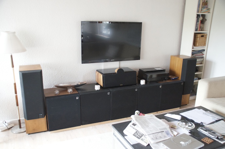

Sendt: 11 Maj 2014 kl. 17:56 | IP-adresse registreret
Jeg har opdateret min stumpeliste i første indlæg da der er dumpet en Usher X-616 ned i mit setup.
Det er en center højttaler der afløser de 2 gamle KEF Caprice. Så mon ikke det bliver godt.
Her så et nyt oversigtsbillede.
Sub'erne er kommet ned på gulvet igen. Dog stadig på 5 på stribe.
