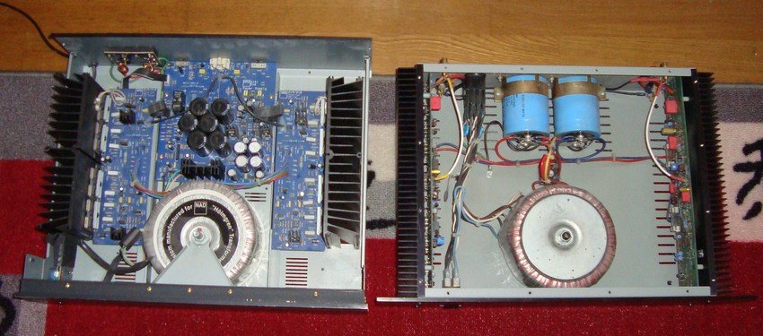

Kunne være smart med at billed af din forstærker indvendig, så man har et bedre overblink af sagerne
De lytter du har tænkt på at bruge, må være disse her
33000 uF HC100
90 x 69 mm - 33000 uF 100V
Det kunne være 9 cm højde og 6.9 cm i diameter, er du sikker på at de kan sidde der ?
Der skal "mindst" være 1 cm fri luft mellem disse terminaler på lytterne og metalkassen, fordi den mindste chance for
kortslutning kunne være fatalt.
Hvis du ikke kan genbruge din kabelføring, så skal du ha skaffet farvet kabler der kan klare disse strømme, gerne i farverne
RØD og SORT eller de farver man allerede bruger i din forstærker, men hvis du er heldig så kan du genbruge dem du har.
Billed
Websiden
Hvis din forstærker ser ud som her, så ser man at lige foran dine lytter sidder din diode bro og derefter transformatoren, og
det virker som om at du måske skal ha flytte Diode Broen ud til den ene siden, da de nye må være længere end de gamle.
Dvs du skal ha boret nye huller til Diode Broen i den ene side, din traffo kan jo ikke flyttes.

D A O det er den korrekte model med stor traffo og de to lytter..
Der er målt op på alle led, og der er plads til lytterne.. enda 44000uf versionen.. men så begynder det også at blive kritisk, da terminalerne på lytterne så vil komme noget tæt på traffoen..
Jeg har i dag sendt en mail til Indy Audio Labs, om de vil sende mig ledningsdiagrammet på A250'eren.. De plejer at være særdeles hjælpsomme, så håber os de er det denne gang.. Det bliver vist nødvendigt, så der kan følges lidt med på tegningen når der loddes..
Skal få taget nogle billeder af indmaden i morgen og lagt op

Prøver at uploade billeder, men det kniber med størrelsen.. Og linket her på hifi4all til resize virker ikke.. hvilket program bruges?? Så kan jeg selv google det..

Det ville være lidt nemere med billeder

hcpowerinc
Eget valg!
Bruger siden: 02 August 2005
Indlæg: 385
Sendt: 23 Januar 2012 kl. 21:37 | IP-adresse registreret
D A O skrev:
På dit diagram er der et plus ved det ene ben som siger at det er en lyt og faktisk er der ikke mange lytter i din forstærker,
andet end dem som skal være der, dvs med andre ord det er en rigtig audio forstærker
Jeg ved ikke om du har bestilt nogle af dine dele, men at fordoble dine lytter er faktisk ganske pænt. hvad jeg vil sige er at
der er 100 kroner / styk at spare som kan bruge på SoftStart
- Hvad mener du med fordoble(23000uf -> 33000uf)?? og de 100kr??
Kan det passe jeg kun kan finde de to 23000uf kondensatore som er polariserede??
Og jeg har ikke bestilt dele endnu.. Konen ved ikke hvad jeg lusker rundt med af planer, og hun skal nok lige overtales, før det hele går løs men sådan er det jo med koner..
Så lige nu kigger jeg bare efter gode stumper.. Ville egentlig gerne have kørt Mundorf hele vejen igennem, men har opdagen at det ikke kan lade sig gøre, når jeg gerne vil køre 105 grader i stedet for 85 grader..
Mundorf 33000uf lytterne er 105 grader
Amodded // Acurus & Aragon rebuild and modifications
Til top Vis hcpowerinc's Profil Søg efter andre indlæg skrevet af hcpowerinc
D A O
Bruger siden: 08 Februar 2010
Indlæg: 2465
Sendt: 23 Januar 2012 kl. 23:06 | IP-adresse registreret
hcpowerinc skrev:
faktisk er der ikke mange lytter i din forstærker, andet end dem som skal være der, dvs med andre ord det er en rigtig
audio forstærker Jeg ved ikke om du har bestilt nogle af dine
dele, men at fordoble dine lytter er faktisk ganske pænt. hvad jeg vil sige er at der er 100 kroner / styk at spare som kan
bruge på SoftStart
og de 100kr??
22000 uF
Tænkte bare på at du kunne køb disse og spare 100 kroner stykket og bruge det du spare på SoftStart og det må bestemt
også være en WAF (faktor) at du passer på jeres penge og spare hvor du kan :)
hæ hæ nå ja de kære kvinder, :-) det er jo et elskeligt problem eller udfordring som man kun gør af lyst ;o))   men føler
også lidt med dig, håber du har check på hvad hun køber af sko og tøj og parfume og … og ……………… og hi hi
JA, I din forstærker er der kun de to lytter, resten er kondensator som ikke er lytter.
I indgange sidder der en kondensator for at holde DC væk fra forstærkeren, da den er DC koblet helevejen igennem.
det tror jeg intet betyder, eller bliver din forstærker meget varm når du spiller ?
Jeg har aldrig set på den data, da ESR og mange andre parameter også er vigtige.
Når du engang er færdig med dette projekt, så kan du jo tænker over om du skulle købe 4 styk af disse og sætte parallelt
over dine lytter, ja det ville nok ikke skade i den gode lyds tjeneste :-)
