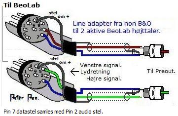

Køber du et sæt BeoLab 8000 trækker du et Phono til Phono kabel til hver højttaler, som sættes i LINE.
Køber du et sæt BeoLab 8002 benyttes disse to adapter, og hver højttaler som sættes i LINE.
LINE DIN tilslutnings kabler er de samme som kan købes i B&O butikker til BeoLab 3.

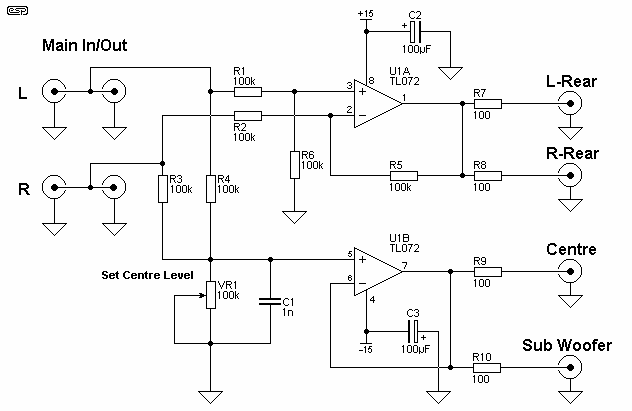

Pris: anslået 150,- tid anslået 10 timer til helt færdig...
Ex:
Power er ikke noget problem. Det ligger i dine B&O
Phono out fra pioneer fordeles her i et 5-1 setup
Center out kan du evt. køre direkte på dit TV's højttaler. Dvs samle dem i mono. Du skal selvfølgelig finde signalet før
forstærker.
Jeg har tidligere brugt Elliots diagrammer, der normalt fungerer fint. Link til hans projekt finder du
Her
Jeg kan se du bor i København. Brinch Elektronik på Fredriksborggade har de stumper der fremgår af diagrammet + kabinet
Bemærk- ovenstående er analog løsning, hvilket jeg antager du søger :-)
HB
