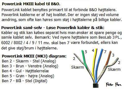

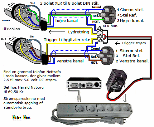

For at undgå at lodde i de 8 polet DIN stik, som ikke er spor sjovt, er det lettest at købe et PowerLink MK III færdigt monteret kabel, i den dobbelt
længde af hvad man skal bruge mellem forstærker og 1 højttaler. Man klipper så kablet over på midten.  Nu står man så med 2 kabler, med et 8
polet DIN stik i den ene ende, som er monteret, og de 2 kabler passer også i længden til 2 højttaler. Nu loddes Phono stik på de 2 ledige kabel
ender, efter tegning nr. 5.  Man behøver ikke at lodde et 3,5 mm mini Jack på hvert kabel. Man kan samle de gule ledningerne fra pin 4 (tigger
strøm + og en stel ledning fra pin 7 = minus/stel ) i en kronmuffe bag forstærkeren. På den anden side af kronmuffen monteres så et kabel som
føre plus og minus til et 3,5 mm mini Jack stik.
<DIV style="FONT: 10pt arial"><FONT size=3 face="Times New Roman, Times, serif">Dette stik tilsluttes i forstærkerens
TRIGGER OUT bøsning. Den strøm ( minimum 2,5 Volt) som sendes ud ad trigger bøsningen, sørger for at højttaler relæerne i BeoLab højttalerne
slår til når forstærkeren tændes fra standby.    Et 10 meter PowerLink MK III kabel med 8 polet DIN stik monteret, koster i B&O's butikker ca. 200
kr. Det bliver så ca.100 kr. pr. kabel + de løse Phono stik og et 3,5 mm mini Jack, du selv lodder på.

<FONT size=3 face="Times New Roman, Times, serif">Ps. Man kan også vælge et trække et normalt 8 pol. --> 8 pol. PowerLink MK III kabel
mellem de to front højttaler, og endnu et PowerLink MK III kabel mellem de to bag højttaler.
<FONT size=3 face="Times New Roman, Times, serif">Du behøver så kun at lave et DIN --> Phono kabel fra bøsning PREOUT  FRONT til F eks.
højre BeoLab højttaler, og endnu et DIN --> Phono kabel fra bøsning PREOUT REAR på forstærkeren, til F eks. højre bag højttaler.
<FONT size=3 face="Times New Roman, Times, serif">Vælger du denne løsning, måler du afstanden til højre front, og højre bag højttaler,
lægger tallene sammen, det giver den længde du køber et PowerLink MK III kabel i, til de 2 adapter/kabler du selv laver.

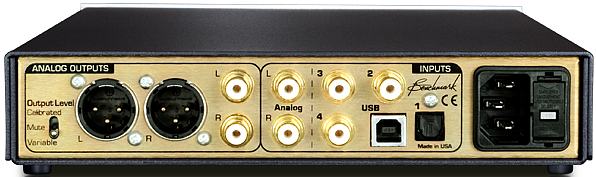

Adapter Feks: Benchmark DAC1 HDR - XLR output level til BeoLab LINE IN.
RCA connection.
____________________________________________________________
Adapter Feks: Benchmark DAC1 HDR - XLR output level til BeoLab PowerLink IN.
                                              Ægte B&O tilslutning.

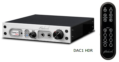

Denne her er med fjernbetjening, men koster nok en formue.
http://www.benchmarkmedia.com/dac/dac1-hdr
http://www.proconsult.dk/katalog/m_fvl/s_fvl-hifi/hifi-dac/d ac1hdr-b.html
Adapter fra Benchmark DAC1 HDR- XLR output level til BeoLab. Ses på denne side.

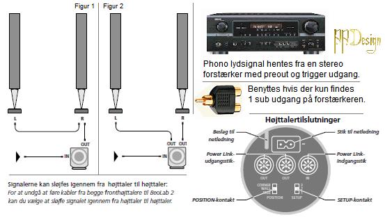

Hej Peter og I andre
Jeg overvejer kraftigt at købe en surround A/V receiver med pre-out (f.eks. NAD T-474 - mærke og model dog ikke vigtig lige nu), da jeg føler mit
B&O Overture giver for mange begrænsninger i forbindelse med digitale medier, specielt efter jeg har fået et Apple TV2 :-)
I forbindelse med at få en reveiver ind i mit setup, ønsker jeg at beholde mine to Beolab 8000 højtt. og evt. sætte en Beolab 2 subw. til.
Jeg er klar over at det ikke er et problem at sætte de to Beolab 8000 til en receiver med pre-out, men kan det lade sig gøre at få en Beolab 2 med
i setup'et?
Jeg forestiller mig noget i retning af et special-kabel med trigger + højre + venstre fra receiveren til Beolab 2 og DIN kabler fra Beolab 2 til hver
Beolab 8000. Altså i praksis lig "stereosystem" i Beo 2 vejledningen.

Hej rblaursen
Ja det ser ud til at din beskrivelse er rigtig. Husk trigger strøm skal ligger mellem 2,5 & 5 Volt.
Se gør-det-selv 8 polet DIN ---> Phono kabel / adapter: På side 7 indlæg 02 Dec. 2010.

Hej igen rblaursen. Sådan en 5,1 boks kan du se her.
rblaursen
Indlæg: 18
Sendt: 26 Januar 2011 kl. 12:17 | IP-adresse registreret
Hej Peter
Du er altså for vild
Det er præcis sådan en box jeg skal have. Spørgsmålet er nu bare hvem der kan lave sådan en i rigtig god kvalitet.
Tusind tak for hjælpen. Nu får jeg min digitale verden til at hænge sammen med mit og kones ønsker om at beholde de pæne Beolab 8000'ere.
Receiver, satbox, apple TV, wii og PS3 gemmes væk i et hifi-møbel med stof låge og alt styres af Logitech Harmony One. Samtidig bygger jeg
fundamentet til surround 5.1 med Beolab hele vejen rundt - nice
